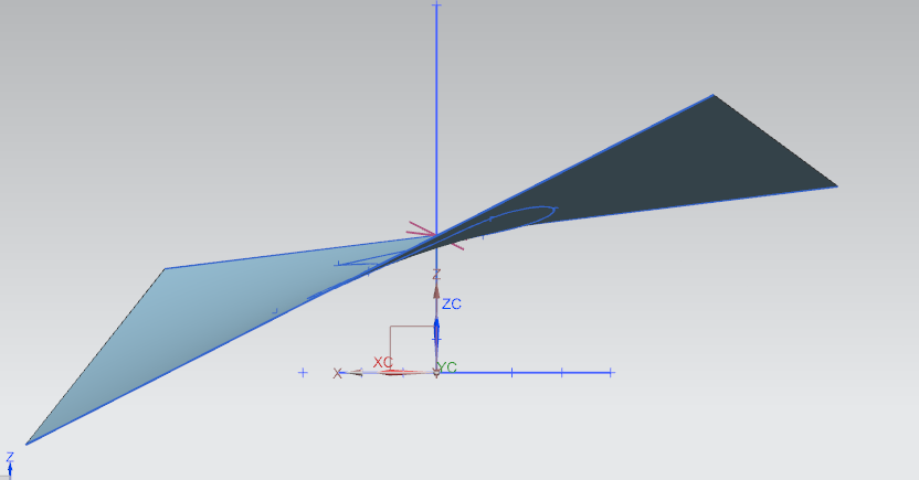

Ahí va mi solución con NX
Y aquí los croquis para que se pueda entender algo mejor la forma del álabe.
Tal y como lo entendí yo en su día, tenemos un folio que retorcemos, una de cuyas aristas está en un ángulo de 7º y la otra a 27º.
Con eso hacemos una superficie.
Proyectamos el álabe cuyas coordenadas tenemos, sobre la anterior superficie y ya tenemos nuestro álabe.
Última edición por Mondeo14 el Dom Dic 11, 2016 12:46 am, editado 2 veces en total.
