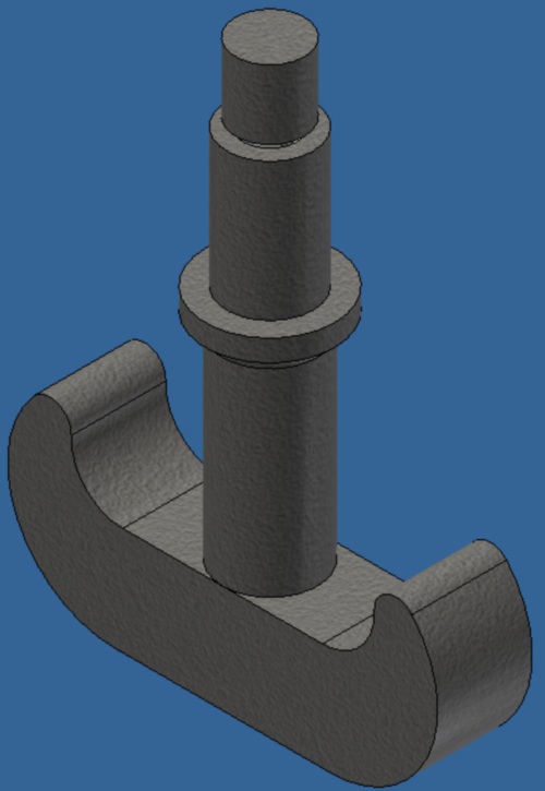

Yo lo he resuelto así:
Puede que no sea la manera mas correcta, pero es la que se me ocurrió en ese momento y cumple con las vistas del plano :53

Yo uso Inventor, el gancho lo he hecho con Inventor y he usado el comando "Espiral", previo dibujo del triángulo de la rosca.
Lo siento, de SW, no te puedo decir con que comando se hace, algún compañero ya te lo explicará, aunque ahora que lo recuerdo, Ricardo ya lo ha explicado varias veces.
