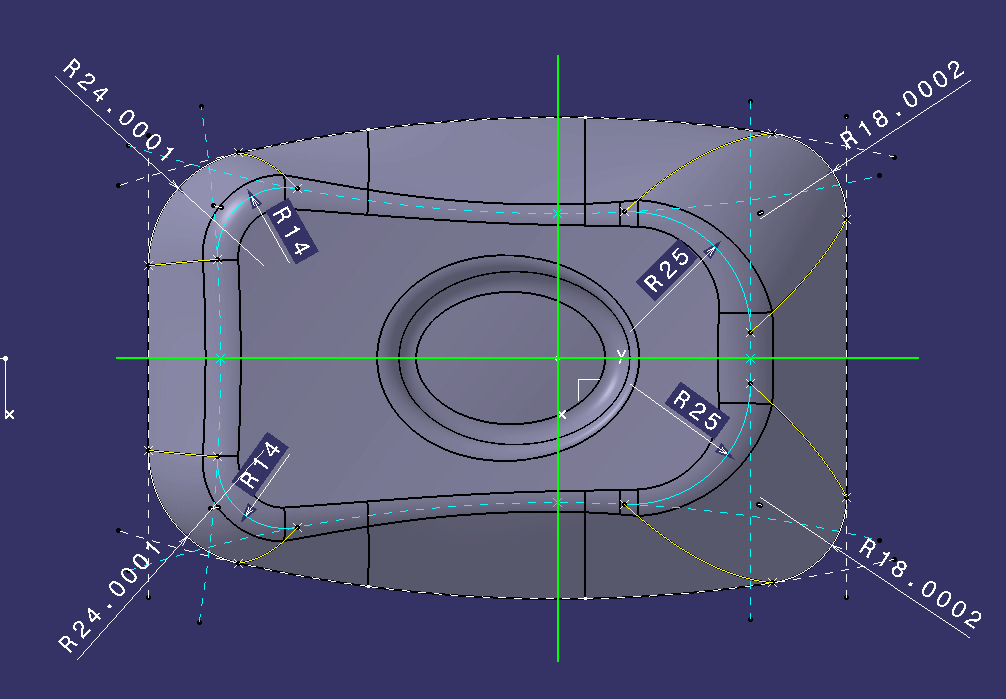

Pues es solo que la lamina te indica R25 y R18 en su proyección de planta, nada mas. Con lo que presumes que en planta proyecta con forma de dos círculos, perfectos, valga la rebuznancia. Es lo que la lamina indica.
Obedecemos, pero claro, lo intentamos tal y como lo vemos en la lamina. Presuntamente vistos desde arriba son círculos. Es una construcción distinta, no es un empalme con radio variable.
Así lo intente, y el circulo que mido es proyectante al punto de vista.
En esta otra prueba, ajena a lo que la lamina indica. : Pruebo a hacer directamente el empalme de esas superficies con radio variable ¿Podría ser esa la intención?. Y al acotar el radio en planta. Y vemos que ocurre esto. Siendo correcto el empalme, no deberíamos indicar desde este punto de vista su dimensión.
Se que es una ejercicio, y no quiero confundiros. Tan solo hago esa observación. Si la intención hubiera sido la de la 2º foto (que no parece el caso) en la que por comodidad deciden indicar una dimensión, y esta no fuera proyectante a la vista donde se representa. Se podría hacer pero, indicándolo.
