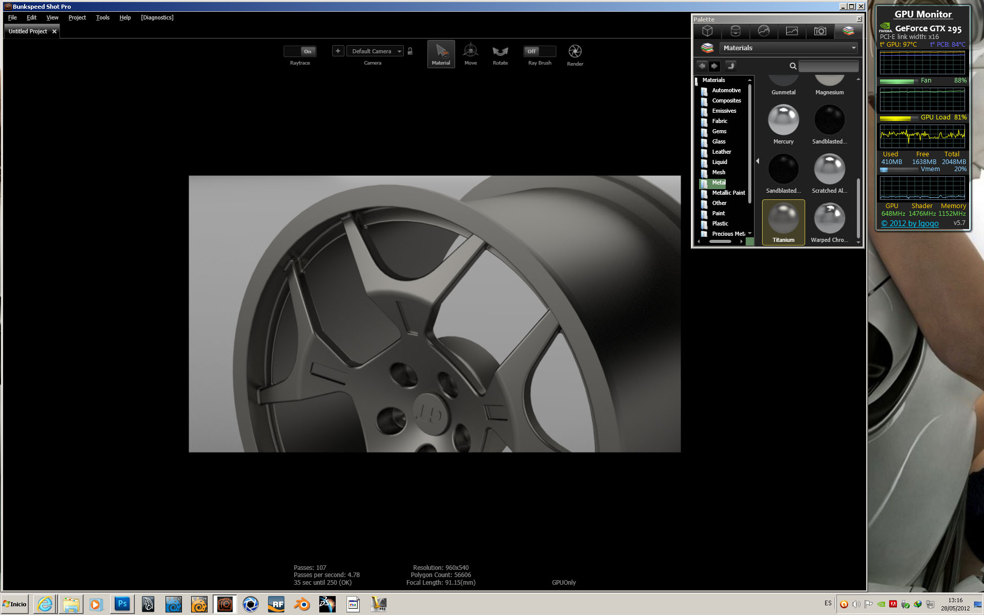

Esto pasa con todas las tarjetas gráficas. En principio, solo van a acelerar la previsualización del modelo. Si quereis aprovecharla para renderizar teneis que usar un programa que use la GPU para realizar los cálculos. Hay varios, pero el que suelo usar es el "Bunkspeed Shot". Es del mismo estilo que el Keyshot, importa prácticamente los mismos tipos de archivos y tiene las mismas (o más) funciones. Probadlo y vereis cómo sube el porcentaje de uso de la GPU.
Pero ojo, estos programas están pensados para usar los nucleos CUDA que tiene las gráficas de NVidia, es decir, que sólo valen para éstas. Además, si tu gráfica no tiene muchos nucleos CUDA lo más probable es que vaya más lenta que el procesador.
Aquí no cuenta si tu gráfica es una Quadro de 1500€ o es una GTX480 de 200. Lo que cuenta, como he dicho antes, es el número de nucleos CUDA que tiene, y cuantos más, mejor. En mi caso tengo una Quadro FX 5600, una auténtica bestia en lo que a visualización de polígonos se refiere, pero con solo 128 nucleos Cuda. No tiene nada que hacer frente a una antigua GTX 295 para jugar y con 480 nucleos CUDA.
Una captura del programa en plena faena:
