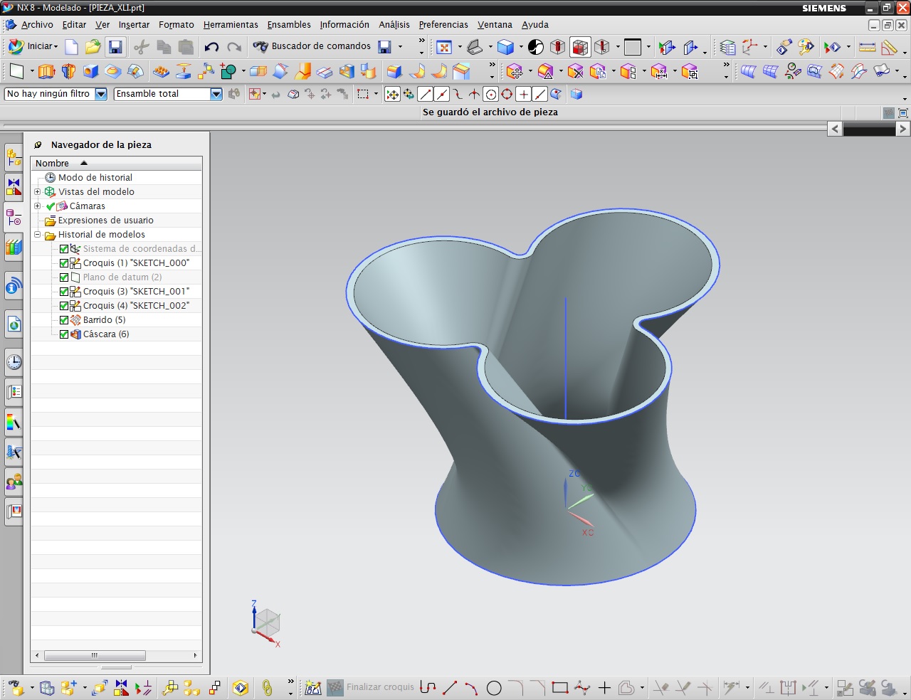

Hola de nuevo, la verdad es que la pieza a priori parece sencillita; pero en NX para mí, la cosa se complica, me explico con ejemplos gráficos:
En las imágenes de arriba se puede apreciar el resultado del barrido y en la imagen de abajo el menú del barrido con las diferentes opciones escogidas.
Seguramente hay algo que estoy haciendo mal, pero es posible que debiera hacer otra guía? he escogido como tal el eje central y he cambiado las orientaciones de barrido(flechas amarillas en la imagen de abajo) obteniendo resultados mucho peores.
Por favor, alguien me podría explicar esto? La verdad es que soy novatillo con el programa y el tema de los barridos en diferentes secciones lo conozco poco(se evidencia en las imágenes).
Muchas gracias por adelantado.

Hola, os dejo mi resultado. La verdad es que yo he probado varias soluciones (incluso dos guías :41 ) y hata que no leí este post de Ricardo, no fui capaz de solucionar la papeleta. Gracias Ricardo.
29 Feb 2012 23:34 - Ricardo escribió:
Por fin, estamos en Catia y cambiando los close point sale esto:
:68 :68 :68
Para socarrat: no manejo NX, pero la guía que estás escogiendo para el barrido creo que no debe ser vertical. Yo hice una tal como te muestro, y luego cambiando los close points como dice Ricardo (serían esas flechas amarillos que tú comentas). Supongo que tendrá que funcionar, prueba y a ver qué pasa.
Saludos !!
