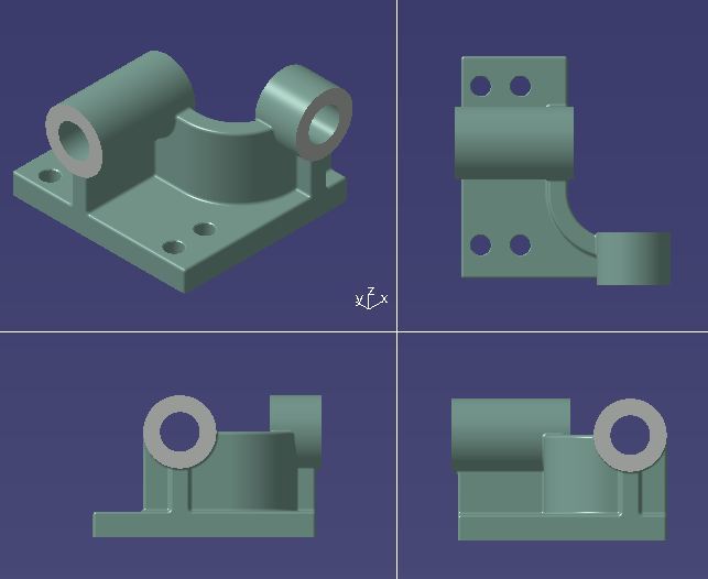

Aquí­ el mí­o, OJO!!! :69 :69 que mas de uno de vosotros os habeis pasado de largo con el nervio que sale de los radios 45 y 64 respectivamente, fijaros bien y lo vereis enseguida que nollega hasta el final de la cota que pone 102mm del dibujo de arriba a la izquierda. :27 :18 :18

Lo siento muchachos, pero he de darle la razón a Joan.

Es verdad, Joan tiene razón, pero bueno se recorta eso que sobra y en paz.

Jolí­n!!! Es verdad. Pero que buen observador eres JOANM. Te doy un punto por lo bueno que eres :13 :13

Este me ha gustado mucho, tiene sus cosas, pero solo es cuestión de interpretarlas.
Y como nunca nos ha dado por hacer un render desde abajo, me he atrevido ha presentarlo.
