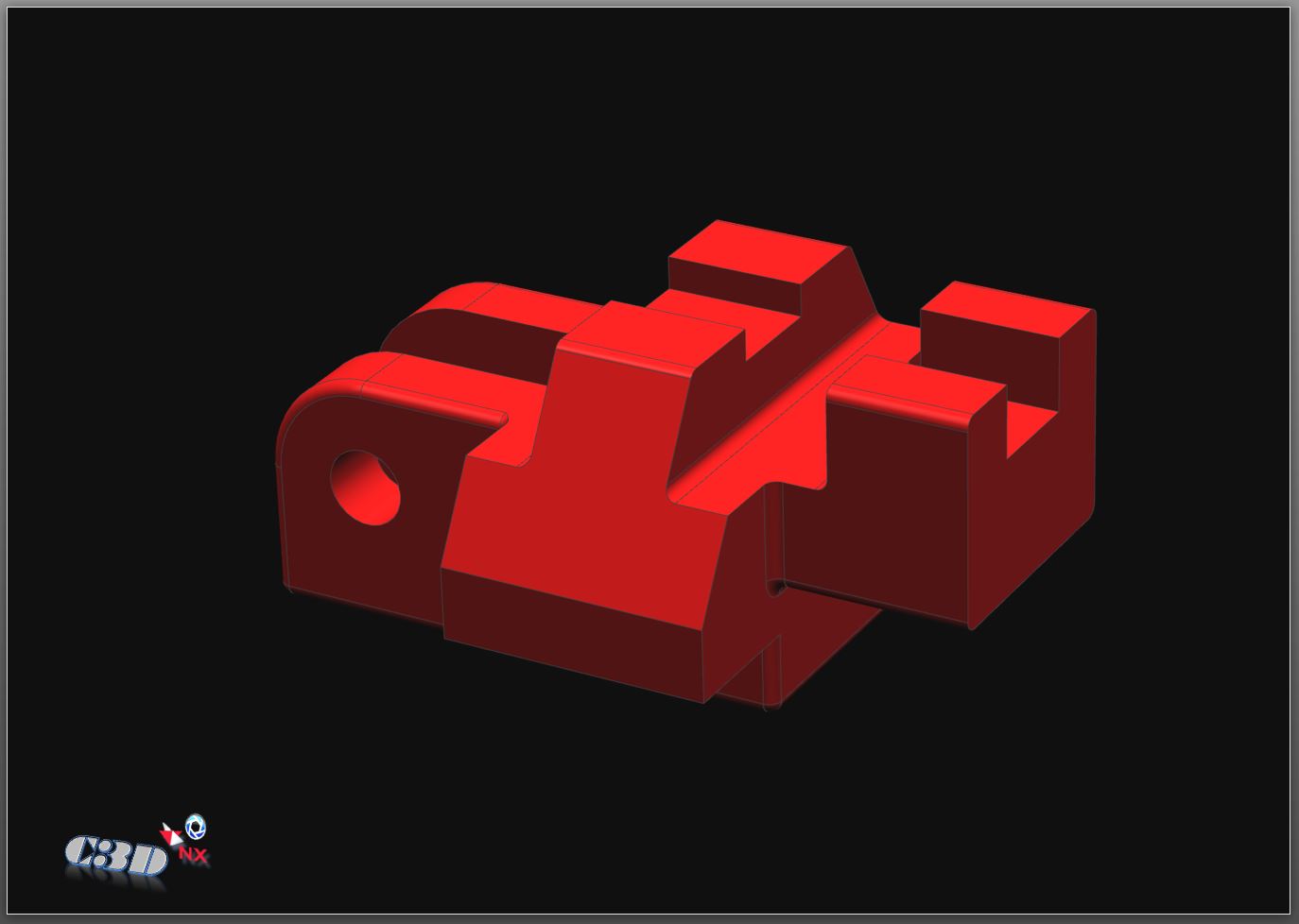

Aquí­ dejo el mio.
Punto por el ejercicio :53

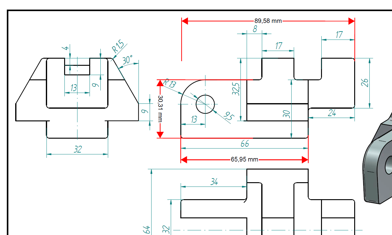

Faltar, lo que se dice faltar, no falta ninguna cota, pero te tienes que romper un poco la cabeza lo cual quiere decir que se podrí­a haber acotado mejor, pero bueno esto ha salido.

Muy bonito el render chris sobre todo el fondo cerámico que le has dado, puntito para tí­ :21 Ricardo punto para tí­, y respecto a las cotas tienes razón hay que romperse la cabeza un rato, pero está bien. :21
Hola Ricardo yo la cota que no he visto es la que te marco en la captura.

Bueno, ya me habéis intrigado tanto con los radios, las cotas que faltan y demás, que me he puesto ha hacerla de una santa vez. Así­ me quito una de encima.
En un principio he pensado que como es una pieza de un curso, pues que estaba acotada a propósito, pero según la estaba haciendo, me he estado acordando del que ha echo el plano. Mi solución o pieza, es esta:
Efectivamente, faltan algunas cotas, otras podrí­an ser menos retorcidas y lo que me han enseñado a mi (cuando estudié delineación, por desgracia dos años nada mas), que hay que poner las cotas necesarias para identificar la pieza, no repetirlas y no obligar a NADIE ha hacer cálculos. Yo si harí­a el plano en mi trabajo, serí­a así­:
Y Jaam, esa cota no es 10, he usado la opción de medir que tiene el Acrobat Profesional y me dan estas cotas:
Ufff, que pieza mas sencilla, pero que compleja lo ha hecho el que la ha acotado.
Que conste que yo no soy ninguna eminencia haciendo planos, simplemente mis años de experiencia me hacen preparar el plano de la manera que lo he realizado. Que conste que a mi también se me olvidan cotas, de hecho cuando esto sucede, me llaman del taller para preguntármela antes de inventársela ellos.
Bueno, una cosa menos para hacer :24 :24
