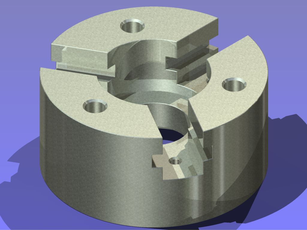

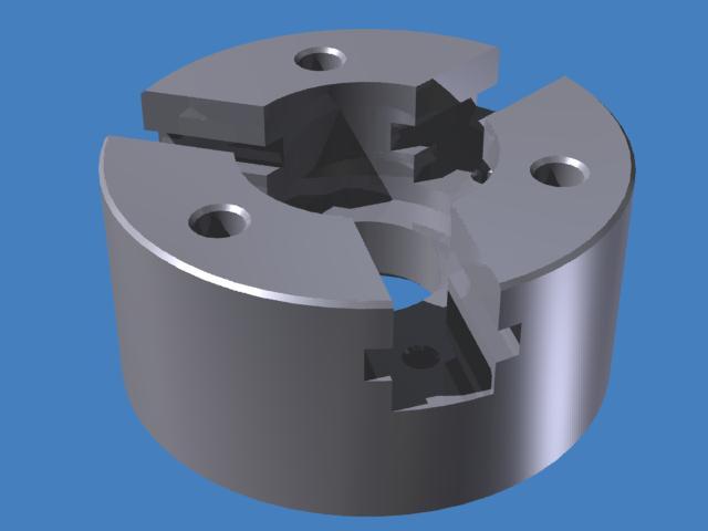

Hola a todos muchachos aquí les dejo mi solución hecho con inventor 2013
Render hecho con inventor
Aquí un par de render con Autodesk Showcase
