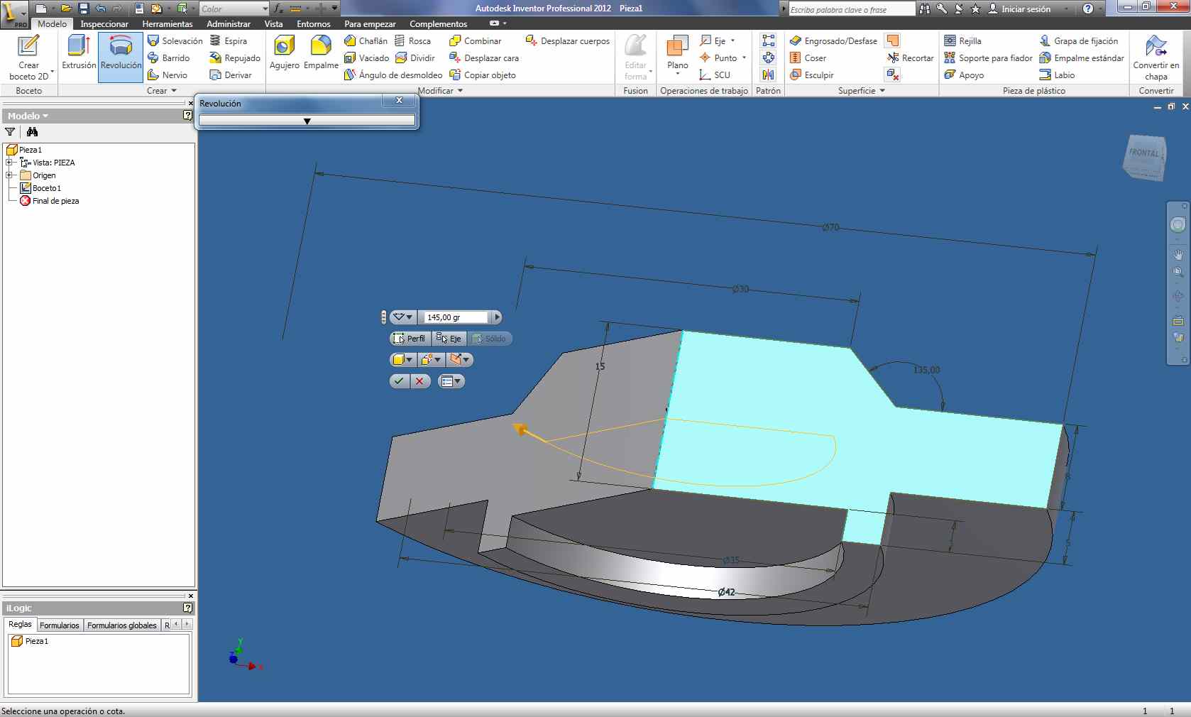

Lo primero de todo disculparme por mi ignorancia.. que me ha llevado a escribir de esa forma no sabia lo de las normas y demás... asi que lo siento! y bueno segundo... sigo con el proyecto estoy muy contento por que he conseguido realizar una pieza yo solo (o eso creo jajaja) esta es:
el problema me viene ahora con la tercera pieza no se como empezarla... si me pudierais dar unos consejos.. aqui esta la susodicha
se me esta atascando... porque no se como empezarla si como revolucion a partir de extrusiones... y si es asi como la empezarias una idea asi general para yo poder continuar...
Pues es lo primero que hay que hacer al ingresar en un sitio nuevo, porque si faltas gravemente a una norma no lo sabrás y podrí­as ser expulsado del Foro. Este no ha sido tu caso, pero nunca esta de mas saber a que nos tenemos que centrar.
Hola Sire, las piezas se pueden hacer de muchas maneras, pero sin lugar a dudas, la mejor es la que te de menos trabajo. ¿Se puede hacer con extrusiones?, perfectamente, pero cuenta cuantas has de hacer y lo que se te pueden complicar alguna de ellas. Yo el 99% de las piezas cilí­ndricas, las hago por revolución. Dibujo en un mismo boceto el exterior y el interior (si lo tiene y no es maciza), el eje central lo convierto en lí­nea de eje, empiezo a acotar desde ese eje a las exteriores y me toma todo ø. Luego le doy las alturas, salgo del boceto y elijo revolución, automáticamente me toma el contorno y el eje, siempre y cuando este todo cerrado. De todas formas, se puede seleccionar también, pero ya te digo, si lo haces bien, ni te hace falta seleccionar nada.
pruebalo y si crees que con extrusiones lo haces mejor, pruebalo también para poder comparar y tener una idea de cual es el método mejor. Puede que te digan que una cosa es mejor que otra y por no probar tu si es verdad, te quedas con la duda.

Pruebalo y verás lo que te comento. Te vuelvo a repetir, yo el 99% de las piezas cilí­ndricas, las hago con revolución, incluso un simple cilindro con un solo ø¸ y una longitud. Para mi luego hay mas control de modificación posterior.
Este es un ejemplo de como lo harí­a yo, no trates de comparar nada con tu programa, ya que yo tengo la versión 2012. Si te fijas, he hecho toro el contorno (zona verdosa de la derecha), la lí­nea central es el eje (lí­nea convertida en eje con el comando correspondiente) y luego acotado todo. Elijo el comando "Revolución" y el solo me selecciona todo. Por defecto me hace la revolución completa, 360º, lo que pasa que yo he elegido la opción ángulo para mostrarte el detalle de como lo hago. Y en Inventor 2012, si tiro de la flecha amarilla, depende para donde lo haga aumenta o disminuye la "porción" del queso.
Una cosa mas, no es necesario que hagas los chaflanes y los radios en el boceto, es mejor dejarlos para lo ultimo e incluirlos con las herramientas normales.
Inténtalo y nos comentas tus impresiones.

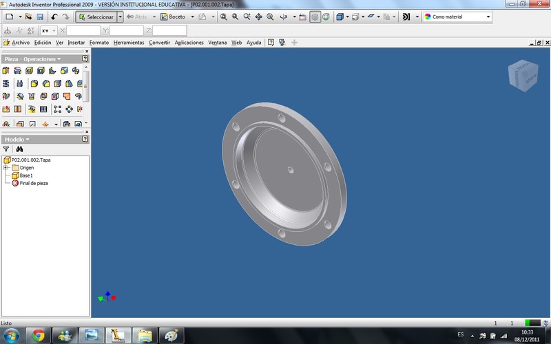

Buenos dí­as!! pues nada aquí­ ando terminando las piezas!! a falta que me comente unas cosillas vivan y que me aconsejéis vosotros con las siguientes preguntas!
Para empezar aquí­ tenéis mis piezas
en esta me faltan solo los agujeros estoy esperando a vivan asi es que ninguna pregunta!
y en esta mi pregunta es como realizarí­ais los nervios, mi idea es a raiz de un patrón circular(eso esta claro) pero mi problema es como hago los bocetos de este.. va tirando por el tema de solevacion?¿?
Un Saludo!!!
Última edición por Mondeo14 el Mié Nov 16, 2016 11:54 pm, editado 1 vez en total.

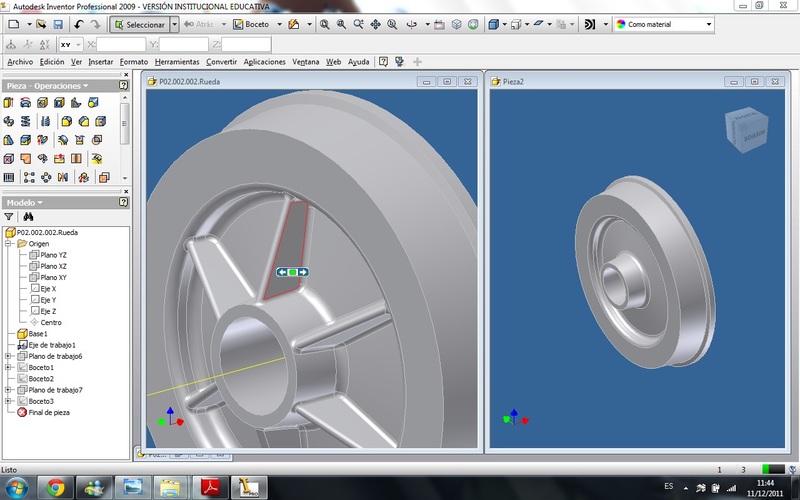

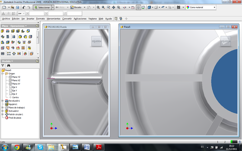

Mondi!! muy bueno sobre todo lo de partir la pieza!! pues mira te comento lo siguiente aqui tienes el resultado de lo que e echo con todos tus pasos
Tengo dos problemillas: uno si te fijas en la rueda la base tiene como mas amplitud me tendrí­a que haber quedado como en la de la izquierda? y el otro es que no me deja meterle los empalmes de 5mm me dice que se intersecan... le he metido 10mm de extrusion a ambos lados
Última edición por Mondeo14 el Mié Nov 16, 2016 11:55 pm, editado 1 vez en total.

Sire escribió:
le he metido 10mm de extrusión a ambos lados
¿Estas seguro?, por la imagen que te veo, le has dado hacia uno nada mas, fí­jate en la imagen que has puesto, en la parte inferior derecha. Pero bueno, eso es lo de menos.
Por cierto, no me habí­as comentado que eran cónicas TODAS las partes y eso es otro problema, he de mirarlo y estudiarlo. Miro el plano y a ver que se me ocurre.
