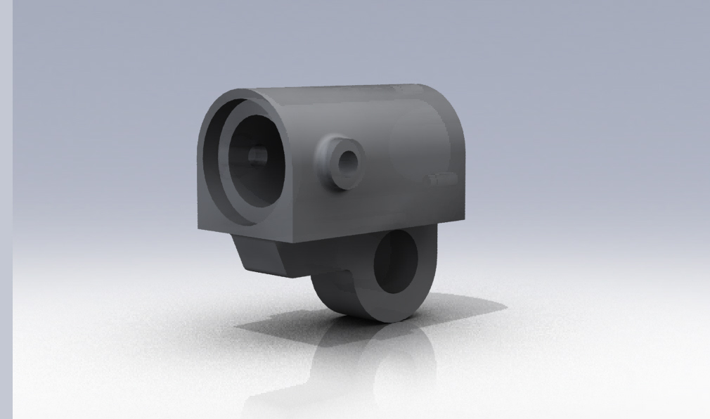

Mensaje por coltranex »
Claro, lo que pasa es que soy nuevo y realmente no se como renderizar pero creo que esta esta mejor.

Re: Lamina 112D
jairo luis escribió:
hola compañero estaba un poco perdido y aquí­ estoy, mire esta pieza y le puse entusiasmo
tengo una duda cuanto es la extruccion de corte de los tres agujeros pequeño
y también cuanto es la separación del cilindro que esta en los laterales de la pieza bueno no se si me explico
cuanto es la separación del extremo hasta el cilindro espero que me entienda
Hola Jairo, no entiendo tu pregunta, porque la extrusión de los 3 agujeros pequeños ..., yo solo veo 3 agujeros de M5 en un ø36, con una profundidad de 10 de rosca y 13 como total. Y eso lo tienes que hacer con el asistente para taladros de SW, no es una extrusión con corte, no te confundas.
En cuanto a tu segunda pregunta, tampoco me aclaro mucho, pero si te fijas en la tercera respuesta, Jaam a puesto la cota que le falta para posicionar ese cilindro. ¿Tal vez preguntes como hacer esos cilindros?, si es eso, has de crearte un pano de trabajo paralelo al eje del cilindro mayor, pero a una distancia de 53/2=26.5 Ahora haces un croquis en ese plano y dibujas el cilindro, con extrusión hasta la siguiente pieza o cara.
Cuando tengas problemas porque creas que te falta una cota, haz como Ricardo y los demás, te la inventas y listo.
Mensajes: 1660
Re: Lamina 112D
amigo mondeo tiene razon el consejo que me diste ya lo habia hecho antes pude pensar un poco y pude realizar el taladro e igual los cilindros de la cara, pero aun me falta la pieza

Mensajes: 3088
Re: Lamina 112D
saludos a jeam muy buenas tus lamina pone mucho a pensar pero aqui dejo el resultado
Me alegro de que te haya gustado, buen trabajo y punto de mi parte.

Re: Lamina 112D
esta bacan tu render,..en solidworks verdad?
Mensajes: 1245
Re: Lamina 112D
Ahí­ van los mí­os, aunque no se aprecien las roscas con el render, ahí­ están :18
