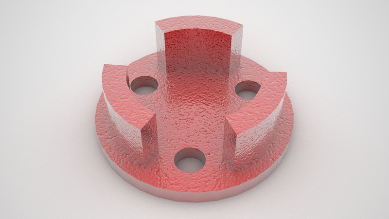

Hola rober, le veo algo raro a la pieza, parece que los tres relieves son mas finos.
Saludos y buen trabajo. :53

Gracias jaam, habí­a introducido mal una cota :23 :53
No hay de que, punto de mi parte.

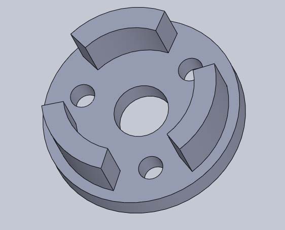

Mi segunda pieza en solid, esto engancha. A ver si saco un rato y dejo de dibujar y me meto con el render.

Buen trabajo rubenigl, cuando dices que es tu segunda pieza, te refieres a la segunda de este foro o estas empezando?
Si es así­ prepárate porque aquí­ te vas hartar de practicar.

Bien rubenilg, me gusta la pieza y ya tienes otro punto de mi parte.
Primeros pasos del render son SolidWorks.
Ves a Herramientas / Complementos y selecciona "PhotoView 360", acepta.
Verás que ha aparecido una pestaña nueva "Herramientas de renderizado", selecciona esta pestaña y te aparecen una serie de iconos, selecciona "Renderizado final" y ya tienes tu primer render.
Cambia el material de la pieza y vuelve a hacer render, verás la diferencia de colores.

Estoy empezando, llevo una semana haciendo tutoriales y encontré el foro hace unos dí­as.
Por mi formación, ITI Mecánico, si es cierto que el dibujo se me da bien, pero nunca he usado este tipo de programas salvo un poco de AutoCad durante la carrera y 3D Studio, pero hace unos cuantos años de eso.
