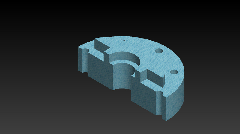

Y otra más para la cuenta en NX.

Saludos a todos
una pieza facil para seguir practicando :53

Feliz año a todos amigos, aquí el resultado de un novato.

Buenos días:
La resolución de esa extraña combinación de radios tangentes entre sí, se la debo a Mondeo, que ha sido quien me ha desvelado el ``secreto´´. :44
Intento seguir aprendiendo.
Muchas , muchisimas gracias.

Turko escribió: Dom Mar 29, 2020 12:18 pm
¿A que era sencillo?
:44 :44
Me alegro de haberte sido de ayuda.

Mensaje por Turko »
Mondeo14 escribió: Dom Mar 29, 2020 1:17 pm
Si te soy completamente sincero, yo no lo hubiera imaginado en la vida.

Bueno, otro más.
Una pregunta: aunque todo lo tengo restringido, en el boceto, en la parte de las curvas de radio 25 y 81, me quedan en azul ¿¿??

Y es curioso, porque abajo a la derecha te pone que esta totalmente restringido.
