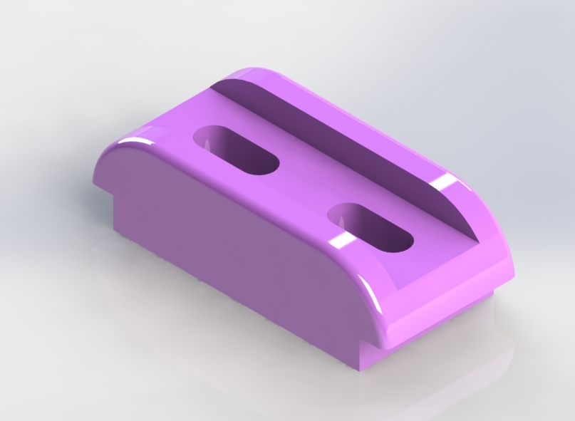

Re: Abrazadera 1
Mensaje por socarrat »
Ahí va la mía en NX con un toque diferente. Puntos para todos.
Última edición por Ricardo el Mié Nov 09, 2016 9:05 pm, editado 2 veces en total.
rober
Mensajes: 191
Ubicación: Asturias
Edad: 48
Re: Abrazadera 1
Mensaje por rober »
Pues aquí va mi solución, con SolidWorks. Sigo des-oxidando :62 . Punto para todos por vuestros trabajos. :19
Mensajes: 12218
Temas: 924
Agradecido : 5116 veces
Re: Abrazadera 1
Estooo Rober, creo que no te has fijado bien en el plano. Hay una nota en la parte superior derecha que dice que los radios no acotados (Curvas de redondear aristas, pone) son de 1/8R. Y si te fijas en los bordes de la pieza, hay unas líneas cortitas y perpendiculares al borde, que indican que ahí hay un radio.
Y, o mi vista me engaña, o a ti te faltan esos radios :44 :44
Última edición por Mondeo14 el Lun Mar 27, 2017 8:49 pm, editado 2 veces en total.
Re: Abrazadera 1
recuerdo que con esta fue que empeze, rober trata de corregir si
rober
Mensajes: 191
Ubicación: Asturias
Edad: 48
Re: Abrazadera 1
Mensaje por rober »
Tenéis toda la razón :23 :45 Creo que ya está corregido :53 Mira que era sencilla la pieza...
Gracias, Mondeo :56
P.D. En la imagen renderizada da la impresión de que hay un chaflán en el redondeo grande. :58
Última edición por Ricardo el Mié Nov 09, 2016 9:06 pm, editado 2 veces en total.
Mensajes: 12218
Temas: 924
Re: Abrazadera 1
Ahora si que la tienes perfecta, punto para ti.
Ese es uno de los problemas normales, como a simple vista es muy simple y sencilla la pieza, nos lanzamos a lo loco :14 :14
Y luego resulta que nos olvidamos lo mas visible, lógico o importante. No sería la primera vez que hago una pieza para amarrar un cilindro y me olvido ponerle los agujeros :44 :44
