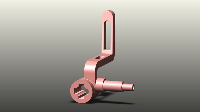

Re: Ejercicio manivela
Mensaje por Walter »
Aquí la mía, en principio me costo un poco pero bueno.
Mensaje por euclides »
Pues hay algo que no entiendo y es el redondeo de 8,2. Según entiendo, el centro está a 5+57, es decir, 62, por lo que se me queda esa parte así:
Y en el plano no parece que sea de esta forma.
Hola Euclides.
El 5 + 57 + 8'2= 70'2 te sirve para saber la longitud de esa parte, el radio 8'2 * 2 = 16'4 te dice el ancho, si haces esa parte de 16'4 de ancho y luego redondeas te quedará como en el plano.
Gracias, Ricardo, pero en el plano son 70, no 70,2 ¿no? :58
