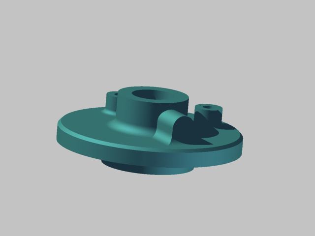

Bueno, el siguiente, pero este solo el 3D (con render), ya que el plano no creo que aporte mucho.
PD: Creo que ya se va aproximando a los render de SW. Ya se que no se parecen en nada, pero ahora por lo menos tienen mas luz.

La verdad, Mondeo, te ha quedado un render estupendo!! :21
Puntito merecido. :28
