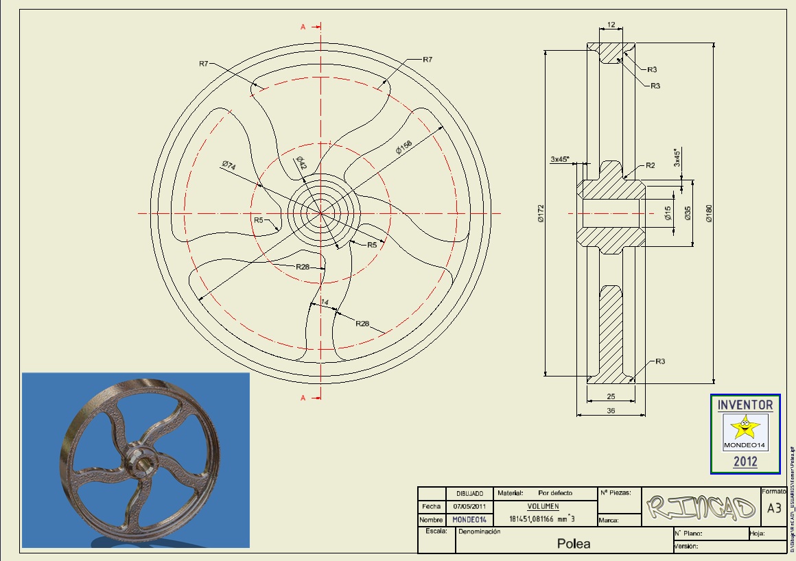

Joder, con razón era incapaz de hacer la en Catia, casi ni la puedo hacer con Inventor. :34 :34 :34
Esta y otras piezas las tengo pendientes de hacer en Catia, pero como no era capaz de hacer algo decente en Catia, me he dicho: "voy ha hacerla en Inventor para tener las ideas mas claras y poderla hacer en Catia. Porque la pieza es fácil ...". Y lo de siempre, por hablar, casi ni en Inventor me sale. He sufrido mas de la cuenta y he descubierto donde hay que posicionar algunos centros :49 :49

Lo único que puede dar un poco de problema es el trazado de los radios. Hecho esto es coser y cantar. Punto Mondeo.
Ese ha sido mi problema con Inventor y con Catia. El resto como dices, coser y cantar.
Exagerado.
Mondi me da la impresión, a la vista del 2D, que tienes un radio del nervio mal situado, creo ver que el centro está en el circulo de diámetro 158, cuando deberí­a estar en el circulo de raya y punto rojo que has dibujado.

Efectivamente, mi R28 "nací­a" mal, gracias por la observación. Creo que con tanto cabreo que me he pillado al intentarlo hacer con Catia y luego con Inventor, pues he descuidado algunos detalles.
Mi 2D corregido:
