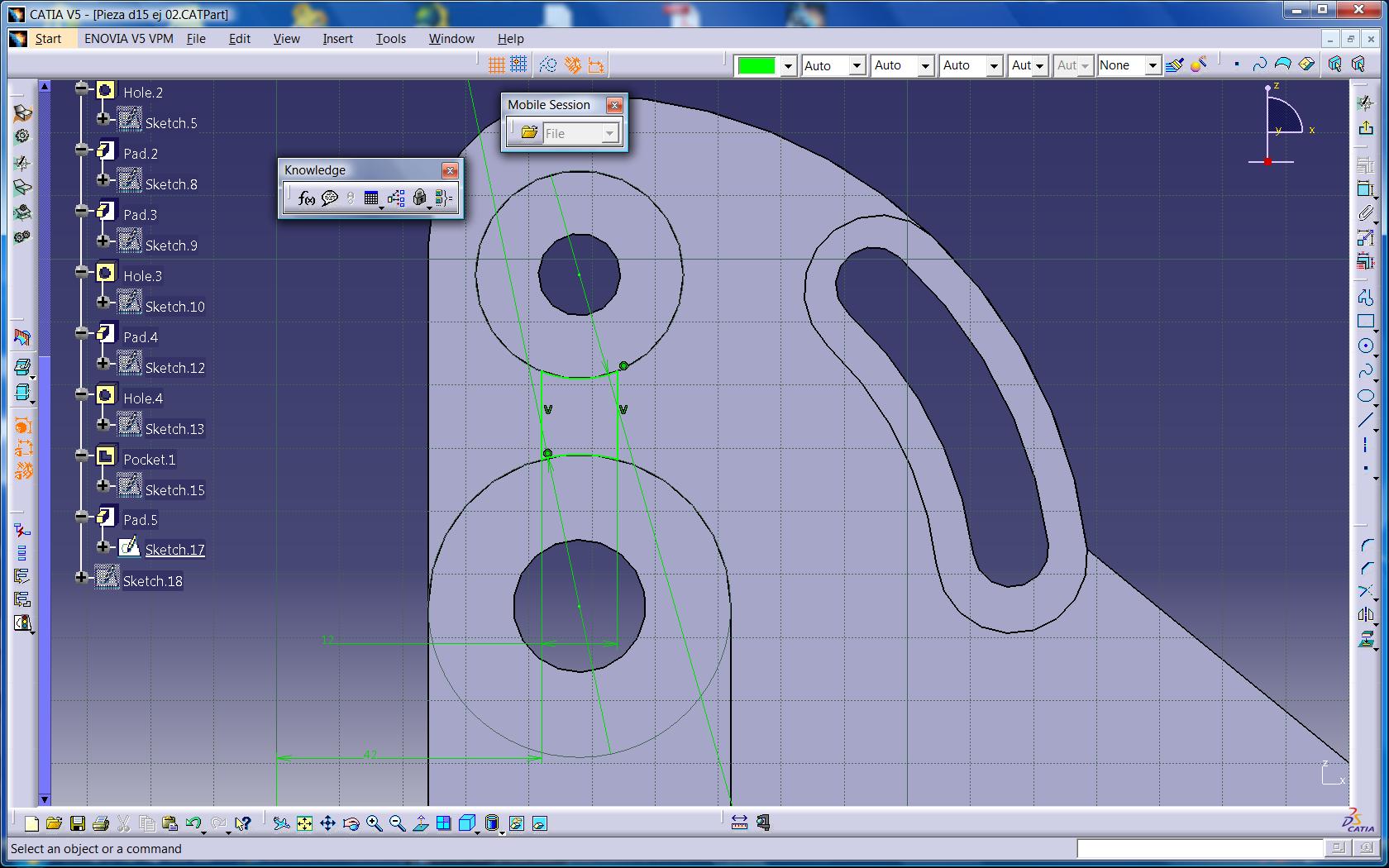

Como puedo realizar el nervio de 12mm tangente a los 2 radios, tengo q utilizar la orden Stiffener dentro de esta como seria el sketch a realizar?
Necesito de vuestra ayuda para poder hacerlo. GRACIAS

lumar escribió:
Como puedo realizar el nervio de 12mm tangente a los 2 radios, tengo que utilizar la orden Stiffener dentro de esta como seria el sketch a realizar?
Con "stiffener" ni siquiera me lo he planteado. NO va a funcionar porque las caras de diámetros 48 y 33 no son coplanares. Pero además con ese boceto que has puesto no puedes usar este comando. Lo podrí­as hacer con "pad" pero tendrías el problema de que los extremos del nervio no harían contacto con las caras cilí­ndricas de estos diámetros.
Te dejo una pista.
De todos modos veo algo raro. La zona inferior de la pieza ¿te mide 64, como pide el plano?
Animo Lumar que ya la tienes,yo tambien lo hice con un pad.

Mensaje por lumar »
Sigo un poco atascado con este dichoso nervio.
1º dibujo un Skecht
2º un Pad de lo anterior
Es x aquí como hay q hacerlo?

Mensaje por djvicentleon »
Ese no es el pad que tienes que dibujar,tienes que dibujarlo en el mismo plano donde dibujastes la linea del stiffner.
aunque estoy pensando que tambien te podria valer :62 :62 , quitale el material sobrante.
