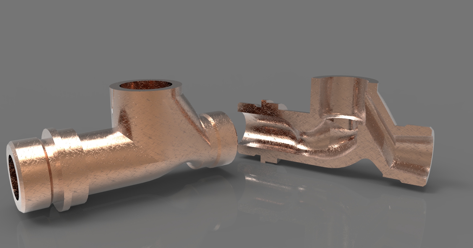

Después de unos cuantos intentos, por fin ha salido.
En el primer intento me salía un bollo en la parte inferior, igual que el de Di Maria, pero menos hondo. :58
En los siguientes intentos me he dado cuenta de un fallo que tiene Inventor cuando hace solevados. Resulta que si se hace un solevado de media elipse que es tangente en sus extremos a otra media elipse de distinto tamaño, el sólido generado no es tangente al sólido generado por la otra media elipse, sino que aparece una arista que luego hay que redondear. Después de varias pruebas intentando reducir al máximo el número de aristas, por fin he conseguido modelar la válvula, de tal forma que sólo hay una arista que no debería estar (apenas es perceptible).
Aquí va la válvula, modelada con Inventor y renderizada con KeyShot. He considerado que necesitaba una rosca interior, así que también se la he hecho. Al igual que Ricardo, no he puesto vista en perspectiva, sino que he puesto las mismas vistas que en los planos.

Me ha costado lo mío, :34 la valvula ésta. La parte el fondo yo la dejado cómo he creído :30 que podría ser. Salu2s :68 y puntos merecidos a los que la habéis hecho.
