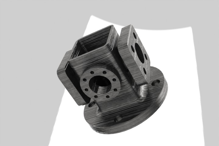

Re: Pieza d22 ej01
Pieza modelada y renderizada con Inventor.
Como dice la firma de Fgs, "la teorí­a más simple tiene más probabilidades de ser correcta que la compleja", y es que viendo los renders publicados, me asalta una duda :30
Si os habeis fijado, antes del post de Fgs, los renders tienen 8 taladros para tornillos en los salientes circulares, y 4 en los cuadrados. A partir de su post, los salientes circulares tienen 6 taladros, y es ahí donde me entran las dudas: ¿quién se ha equivocado?, ¿todos los que han publicado los renders antes de Fgs?, ¿Fgs y euclides por poner 6 taladros, pero no alineados como en el plano del primer post?, ¿yo, por poner 6 taladros distribuídos uniformemente como en el plano del primer post?
Si os fijais en los planos del primer post, según la separación entre taladros, parece que son 8, pero entonces debería verse en la sección dos taladros seccionados, cosa que no aparece, por lo que parece que al final son 6, pero entonces no estarían distribuídos uniformemente, sino que parece que es como si hubiese 8, pero han suprimido el de la parte de arriba y el de abajo, o ¿es que quien dibujó los planos originales se equivocó, y no dibujó esos taladros seccionados?
Como he dicho antes, según la firma, Fgs, euclides y yo mismo, nos habríamos equivocado, ya que somos menos que los que han publicado los renders antes, pero a mí me parece que nos hemos equivocado todos.
En fin, para no seguir dándole vueltas al tema :14 , reparto de puntos para todos los renders, y a ver quién más publica una solución distinta.
Última edición por Mondeo14 el Mar Nov 22, 2016 1:37 am, editado 1 vez en total.

Re: Pieza d22 ej01
Trazo escribió:
parece que son 8, pero entonces debería verse en la sección dos taladros seccionados, cosa que no aparece, por lo que parece que al final son 6, pero entonces no estarían distribuidos uniformemente, sino que parece que es como si hubiese 8, pero han suprimido el de la parte de arriba y el de abajo, o ¿es que quien dibujó los planos originales se equivocó, y no dibujó esos taladros seccionados?
En mi opinión tienes razón, lo lógico parece que sean 8 taladros pero entonces el primer dibujo está mal.
Si hacemos caso estricto al primer plano la solución correcta es la que has hecho tu.

Re: Pieza d22 ej01
Pues, me da la sensación que son 6, pero no en la posición que yo los he puesto.
Tengo una costumbre, que he de olvidar, o sea, he de cambiar. Y es que me gusta hacer mis propios dibujos, cuando algo no me gusta, y a veces, no me fijo demasiado, cuando dibujo. Tan solo, me entretengo, me olvido del presente, y dibujo. Es como una hipnosis.
Mondeo. Ya sabes que yo no me enfado por cosas así.
Re: Pieza d22 ej01
Viendo el plano incluido en el primer post, esta pieza tiene toda la pinta de estar incluida en un libro de dibujo técnico, y que quizá su propósito es fomentar el debate sobre distintas soluciones.
La otra alternativa es que el autor del dibujo ha inclumplido la principal norma que debe cumplir un plano: su función es definir inequívocamente una pieza, sin dar lugar a suposiciones a la hora de definirla.

Re: Pieza d22 ej01
Mi pieza
Con los ocho taladros en la brida pequeña, parece lo mas lógico
