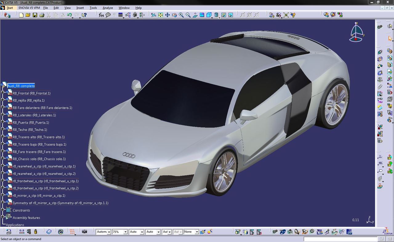

Muy Buenas;
Estoy intentando realizar este ejercicio, pero ando mas perdio, que el trabajo en españa. No me aclaro bien con el tutorial, ya que estoy con catia desde agosto y me gustaria coger mas soltura con las superficies, este me parecia interesante, pero lo cierto es que no me entero mucho, :30 :24 :58
Gracias por cualquier consejo que me podais dar.

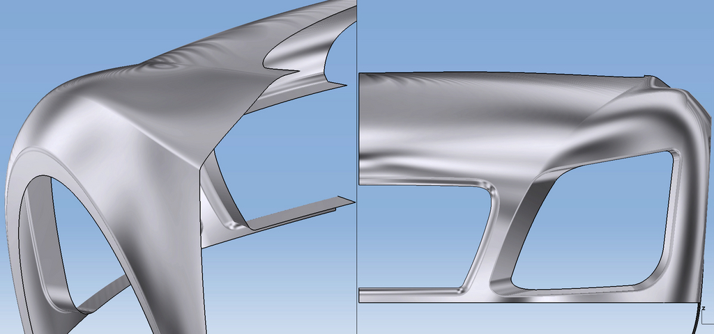

Aprovecho para mostraros uno de mis problemas que estoy probando. La sección de esa pieza que sirve a la puerta, revisada a su vez. Y hay que proporcionar la parte de atrás lo mas fácil que se pueda
Intentare unir lo menos posible todavía.
Un cordial saludo

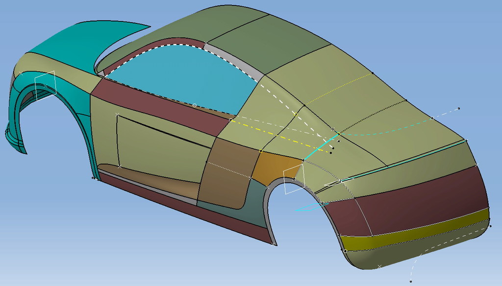

Hoy os comento otro problema que venia arrastrando desde el principio,
Aunque parece que tengo una envolvente proporcionada. No es así.
....Y por la parte de atrás espero alguna "coz".
El mayor problema ahora, es que las superficies adyacentes a la que creo que llaman "Bell Line", me resultaron tan próximas a la tangencia en mas de un lugar. Que no puedo efectuar los empalmes. Un gran problema.
Con lo que por haberlo dejado pasar, me toca reconstruir buena parte del trabajo.
...Este podría ser un primer resultado rehaciendo la parte superior delantera.
Un cordial saludo.

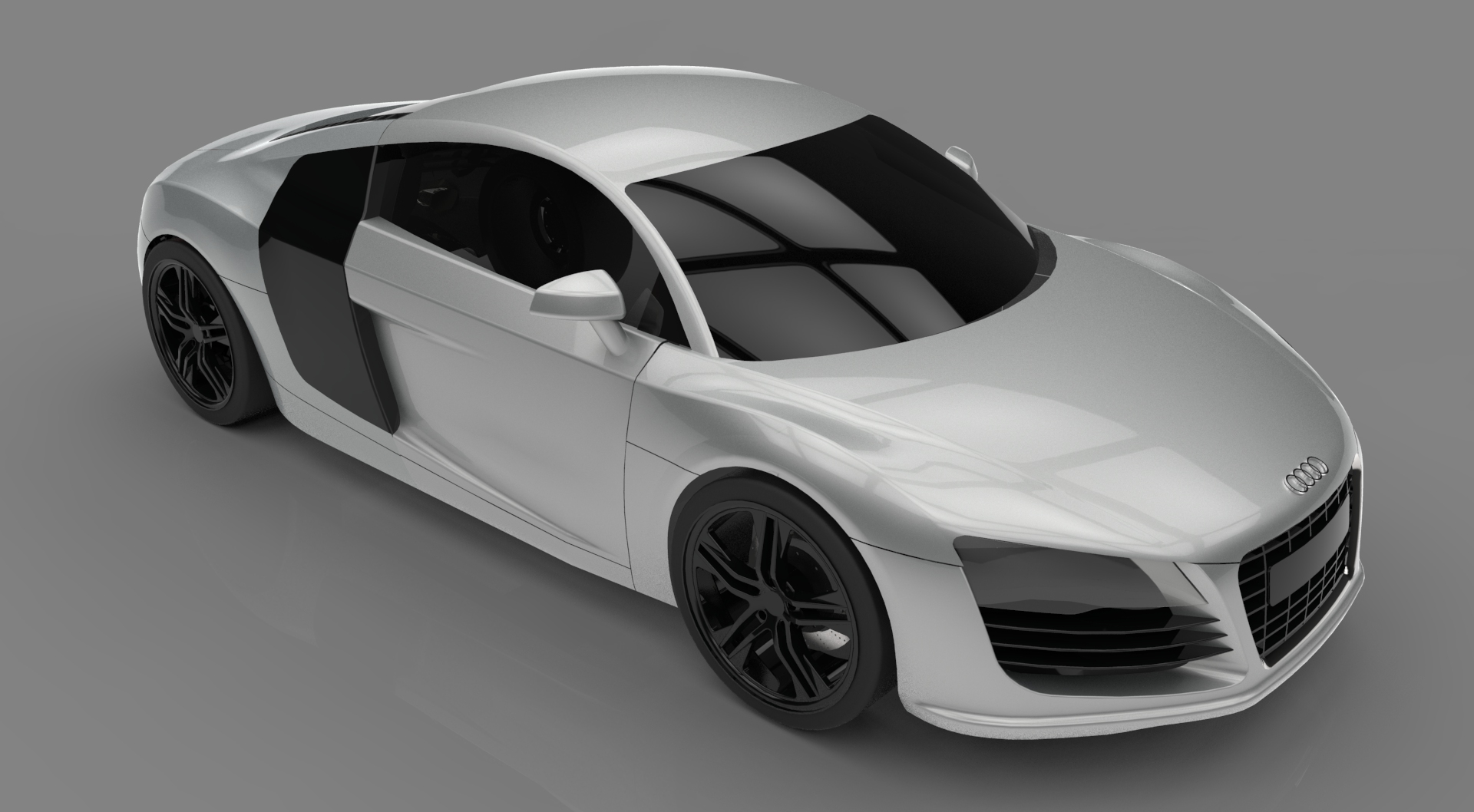

Un poco como Juan Palomo, quisiera mostraros el estado en que quedó mi anterior asunto, falta el medio aunque todavía apreció todo el frontal demasiado redondeado. Es por mi manera de plantearla. Me cuesta un poco poner todo mi corazón en ello, estoy mas pendiente de controlar mi propia vida.
Por otra parte aprovecho para intentar compartir alguna otra idea que me surgió.
Recuerdos.

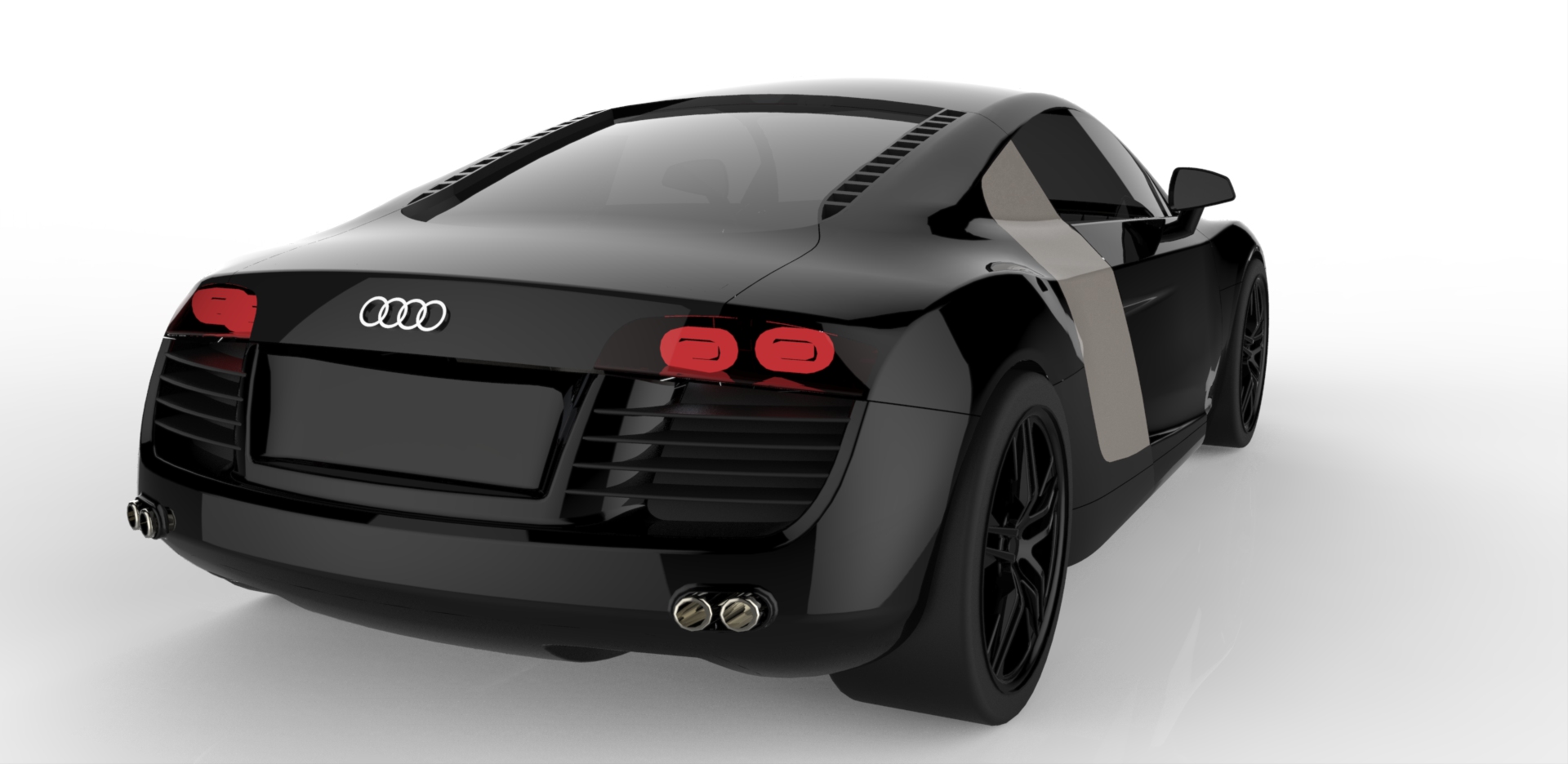

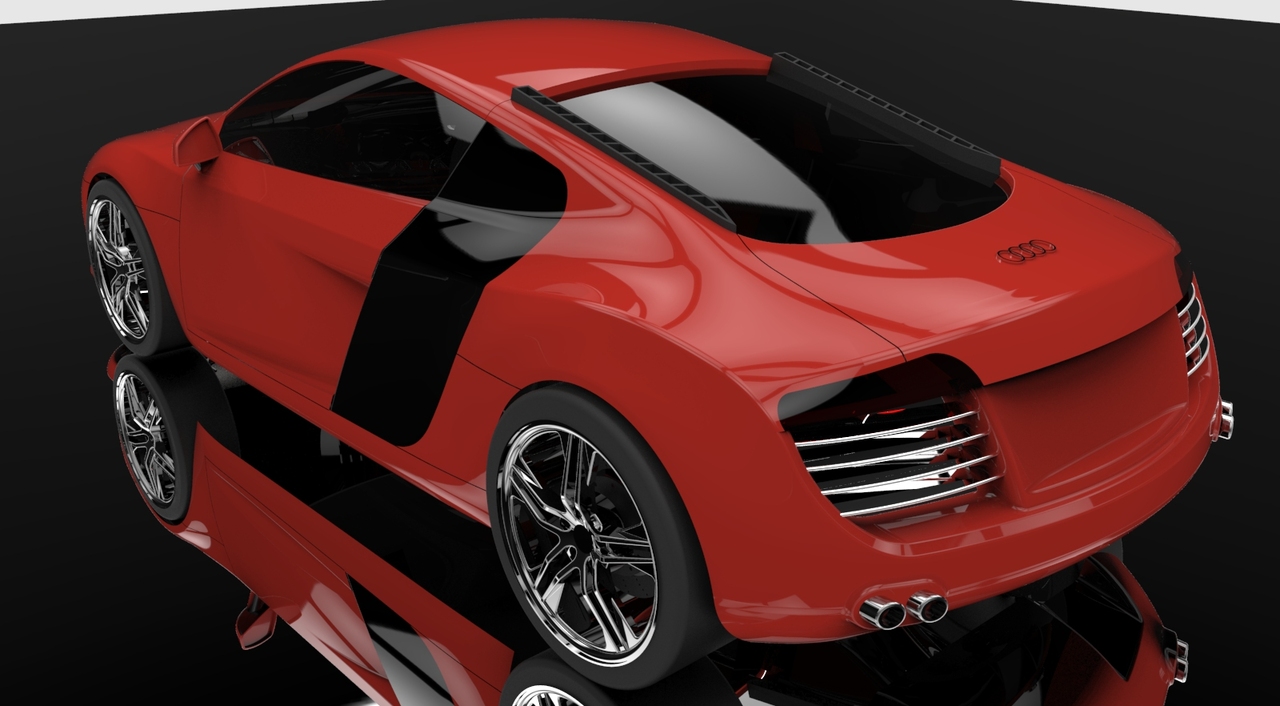

Siempre quise hacer algo así, y nunca me había atrevido, ahora lo hice y la verdad es que mooooola :21 un montón. Así que os dejo mi versión del audi R8. El render de KS es lo que el PC me ha dejado :47 . Tenía buenas ideas :62 para el render que se han quedado en eso por que mi equipo no da para más. Espero que os guste. Salu2s :35
Última edición por Mondeo14 el Dom Mar 12, 2017 5:15 pm, editado 4 veces en total.

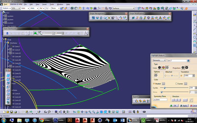

Hola a todos,
Os voy a poner pegas "constructivas", para el análisis de superficies se suele utilizar el comando "Hightlight Analisis" o análisis cebra y así se pueden comprobar las linealidades de las tangentes y las propias superficies, aunque claro ya estaríamos hablando a otro nivel, pues habría que comprobar las uniones tangenciales en G3 y demás.
Para tener esa linealidad al trazar los splines hay que hacerlos con el menor puntos de control posibles entre 3-4 no más y hacer más superficies con la opción Curvature, es preferible a hacer una grande por el hecho de que tendrás más control sobre las tangencias.
Yo tengo pendiente hacer el tutorial del R8, de hecho empecé haciendo un Mercedes SLS por mi cuenta pero tengo varias dudas. En el módulo ICEMSurf, al trazar los Splines, ¿son splines muertos? es decir que no conservan esos puntos de control con los que hemos hecho el Spline e igualmente con las superficies. ¿Es así?
Os subo una imagen del portón trasero del Mercedes SLS pero como podéis ver, no tiene esa linealidad que os estoy diciendo.
Cuando acabe un trabajo que estoy haciendo me voy a poner con el R8 a ver qué tal sale. Ya os iré contando.
No me extiendo más, hasta luego.

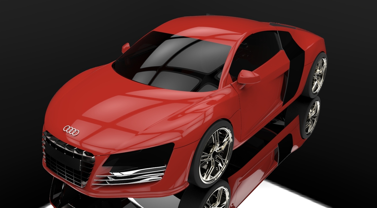

Este lo hice este verano,lo mejor del tutorial, es ver la forma en que trabajan otros, la verdad es que me gusta mucho
Saludos, ya iré poniendo más cosillas...

Antonio,
¿cómo haces para que se iluminen los piloto de las luces?
