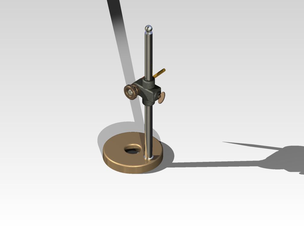

Re: CS03-04 Gramil trazador con base cilindrica (Pag-54)
Aquí está mi versión, modelada y renderizada con Inventor.
Como podeis ver en la siguiente imagen, ya he comenzado a meterme con las roscas en Inventor. La verdad es que es un poco complicado sincronizar las roscas exterior e interior (ya podían haber sacado una restricción "Tornillo-Tuerca" o algo similar). Por si a alguien le interesa, las he sincronizado con ayuda del "Solucionador de contactos", previa restricción de los ejes y de la tangencia entre la punta del tornillo y donde haga contacto.
Amplío mi respuesta del post anterior, para que Mondeo no me suelte un NOOO de los suyos :49 , o a lo mejor me lo suelta igual, si es que hay otro método más correcto.
Para sincronizar las roscas macho-hembra sigo el siguiente método:
  1. Hago una restricción de coincidencia entre los ejes de la rosca macho y la rosca hembra, con lo que el tornillo queda restringido al movimiento a lo largo de ese eje.
  2. Hago una restricción de tangencia entre la cara curva de la punta del tornillo y la cara lateral del soporte vertical, con lo que el tornillo queda pegado al soporte vertical.
  3. Con las dos restricciones anteriores el tornillo todavía puede girar, y precisamente ésa es la restricción que más trabajo lleva.
  4. Activo el "Solucionador de contactos", y añado el tornillo y la pieza donde está la rosca hembra al conjunto de contactos.
  5. Cambio al modo visual alámbrico y me pongo en una vista donde se vea la rosca.
  6. Comienzo a girar el tornillo hasta que el "Solucionador de contactos" lo bloquea para que no siga girando.
  7. Desactivo el "Solucionador de contactos".
  8. Mido el ángulo que haya entre dos planos "significativos" de las piezas a restringir.
  9. Hago una restricción angular entre esos dos mismos planos, indicando el ángulo que tienen que formar.
  10. El tornillo ya está completamente restringido.
Espero que le sirva a alguien
Mensajes: 9450
Puntuación reacciones: 19
Temas: 1581
Agradecido : 4437 veces
Bien Trazo.
De momento, hasta que Mondeo diga NOOOOO, me guardo esta solución aunque laboriosa muy útil.
Te voy a contar un secreto, yo en estos casos lo hago a "ojo", muevo hasta que me parece bien y listo. :51
PD. Punto por el truco.
Punto por tu trabajo Trazo.
Yo soy de los de Ricardo para las restriciones de las roscas :53
Joder Trazo, vaya concepto que tienes de mi, ¿por que te tengo que decir que NOOOOO?, ni que fuese una eminencia en Inventor :44 :45 :45 , si solo soy un "mero" aficionadillo. Además, ya paso de soltar esos NOOOOs, porque luego me arrepiento mas de lo que debo.
A lo que vamos, me parece un buen método, como el que mas y si, es una pena que Inventor no tenga una restricción para las roscas. Estaba pensando en un método alternativo, pero me he dado cuenta de que no es viable, así que mejor me callo y no meto la pata.
Y lo de siempre, la rosca en 3D queda muy bien, pero yo no abusaría de ellas, el equipo se puede poner muy pesado.
Hola Mondeo.
No ha sido para ofender, sino todo lo contrario. Todavía recuerdo los cuatro NOOO que me diste en mi primer post de dudas sobre Inventor. Con las respuestas que me diste, me encarrilaste por el camino correcto :53
En cuanto a lo que no eres una eminencia, y que sólo eres un aficionadillo, NO ME LO CREO :47
Lo de las roscas en 3D ya lo sé, y sólo hago las que se ven en los detalles.
En cuanto a lo del método alternativo, si te refieres a hacer tangentes los flancos de los filetes, ya lo he probado. Inventor comienza a hacer "saltar" el tornillo y al final muestra un mensaje de conflicto de restricciones.
Este método de ajuste lo dejaré para casos de mucha exactitud, y de momento lo ajustaré "a ojo de buen cubero", ya que a veces Inventor se queda "congelado" cuando giro el tornillo.
Mensajes: 12450
Puntuación reacciones: 10
Temas: 942
Agradecido : 5321 veces
ℹ
Fuera de tema
Tranquilo Trazo, viniendo de ti las palabras, nunca me sentiré ofendido.

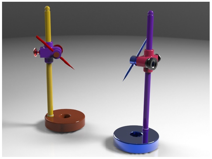

bueno trazo ya veo que te pusiste de animo con soto así pa lante veo que no deja el inventor tranquilo buen trabajo amigo bueno yo dejo otra versión espero que os guste
Bueno, aquí os dejo mi Gramil. Dándole caña a mi chatarra de PC, que es peor que el otro en gráfica, pero me deja hacer. El moleteado no es cosmético, lo hice real para ver que tal lo lleva el PC y parece que lo aguanta, tarda unos segundos en hacerlo pero luego mueve la pieza bastante bien.
