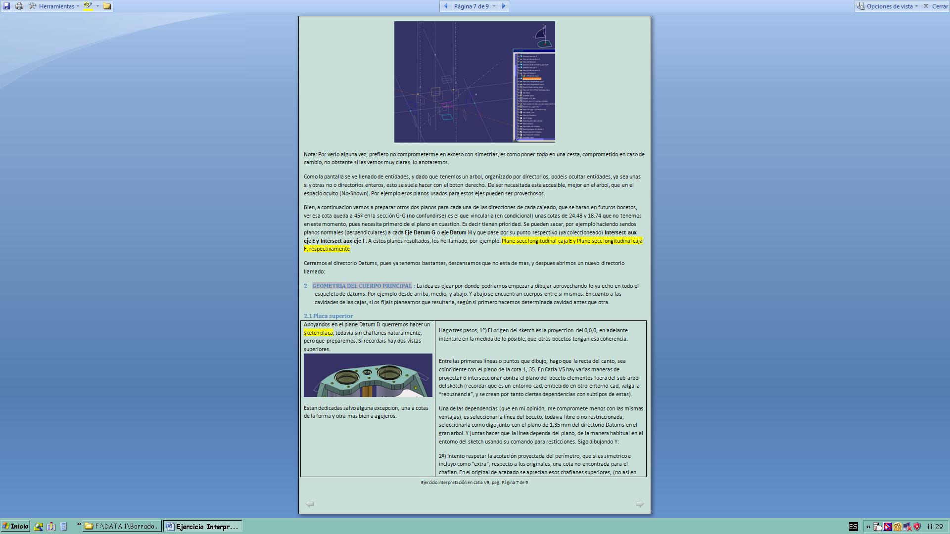

Bueno, he continuado un poco y sin animo de influenciar la marcha de nuestro ejercicio, me he decidido a ampliaroslo solamente en parte, aunque en las fotos a duras penas se aprecia, pues me han surgido algunas ideas que podrí­an ser interesantes para esta nuestra comunidad, al intentar centrarme mas en la idea de la interpretación pero de una manera algo mas independiente al CAD, el cual es efí­mero por tanto, pues este es tan solo una herramienta mas, al igual que un compás, como por otra parte bien sabéis.
A ver si os gusta este humilde avance.
ImagenImagenImagenImagenImagenImagenImagenImagen
Sin mucho mas. Un cordial y agradecido saludo a Rincad.

De nada, Escuchar amigos, aunque apenas he avanzado en el mini tuto pues ando algo atareado, lo sigo teniendo presente, y os dejo solamente las 9 paginas antes citadas basadas en la lamina resumen, (independientemente del transcurso del ejercicio) pues veo en mis fotos (...mejor dicho no veo je je) que apenas se aprecia. y jope...la verdad es que os merecéis un trabajo mejor.
