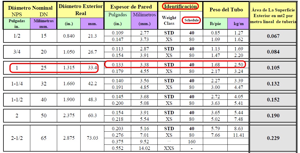

He estado mirando por Internet y resulta que en el sistema schedule, abreviado sch, un tubo de 1 sch tiene un diámetro exterior de 33,4 mm. Ese dato se me había escapado y creo se debe tener en cuenta. ¿No? Es lo que hay que separar el respaldo de las patas. Pero aún así no consigo que el plano me dé las cotas en su sitio. Tampoco consigo que se visualice el eje del tubo.

El diámetro exterior para tubos ansi 1.0 sch 40 es de 33,4. Se solapan los tubos.
Re: Silla
Buenas, coincido con Ricardo se coge el perfil de la lista de miembros estructurales y ya esta.
Es de 33.4 y un espesor de 3.38. Queda una separación entre ellos de 0.6mm

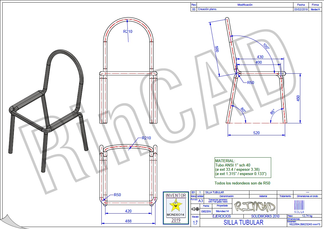

Casi me sale. No me sale la cota del radio del respaldo y no veo como ponerla. Tampoco me salen los ejes de los tubos.

Sin saber usar SW:
Buscon escribió: Dom Feb 03, 2019 7:01 pm
Las cotas no se pueden poner donde te de la gana. Si pudieses acotar ese radio, seguro que no te saldría el que es. Esa cota del plano, seguro que la han "recuperado" del croquis. En Inventor se pueden poner en el plano las cotas del croquis empleado para las operaciones. En SW, no lo se, pero si te creas una vista auxiliar, mirando perpendicular al respaldo, puedes acotar lo que te de la gana: esas SI que es la manera de acotarlo según las Normas, poner la cota como la pone en el plano, e como si tu le pones una nota o directriz.

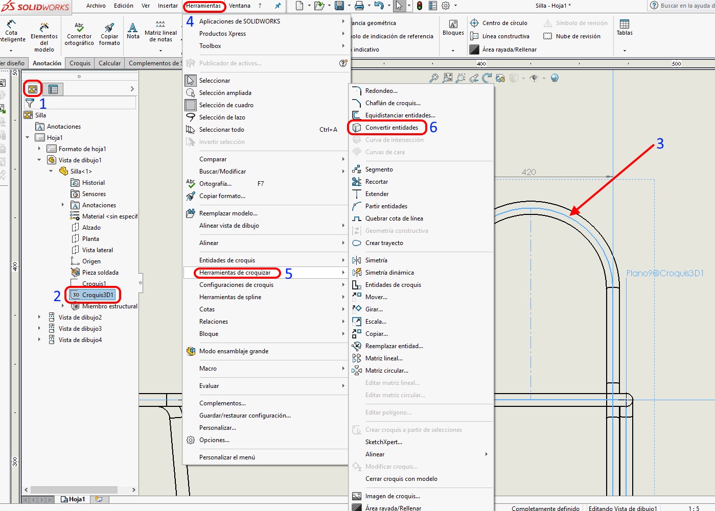

No se si es la manera correcta o no, pero mas o menos he conseguido algo parecido:
  1. Despliego el árbol de operaciones de la silla dentro de la opción del icono que marco con este número.
  2. Busco la operación donde esta el croquis que quiero mostrar en el plano. Botón derecho y selecciono "mostrar".
  3. En el plano aparece el croquis, selecciono la línea o líneas a mostrar.
  4. Voy a "Herramientas"
  5. "Herramientas de croquizar"
  6. "Convertir entidades" y las líneas se quedan en el plano.
Si oculto el croquis que he visibilizado, las entidades convertidas se muestran. Como no se convertirlas a líneas de ejes, selecciono las líneas y me salen las propiedades. En la parte de "Opciones" marco la casilla "Para construcción" y me salen unas líneas de ejes. Seguro que no es así, pero ahí se queda.
Que conste que será la falta de costumbre, pero si es así como hay que hacerlo, en Inventor es mucho mas rápido o eso me lo parece. Y convertir las líneas a ejes, cambiarlas de tipo, de color, etc, es mucho mas rápido y fácil. Me imagino que es desconocimiento de SW por mi parte :45 :45

No recuerdo quien y cuando ha comentado algo del tubo empleado para el diseño. Yo pensaba que el sch 40 era el espesor en pulgadas, aunque me parecía una burrada, aunque serían 0.40", así que he investigado y es un determinado material, vamos, una calidad de material.
Mirar parte de la tabla que he localizado:
Por cierto, rectificar que lo del radio 210 si se puede acotar en cualquier vista. Yo hubiese jurado que nunca lo podía haber acotado así, pero me ha salido en las dos vistas sin problemas y eso que el radio no es paralelo a la vista.
Yo. Que ganas de complicarse la vida estos americanos! Con decir tubo de tal acero de interior x espesor x exterior ya estaba listo.
Y encima lo lían más porque para tubos de hasta 12 pulgadas es diámetro interior y a partir de 14 pulgadas exterior. Están zumbaos!
De todas formas, como comenta Ricardo, no hace falta ese dato. Las cotas 420 y 488 ya lo tienen en cuenta.
Yo sigo sin poder hacerlo.
