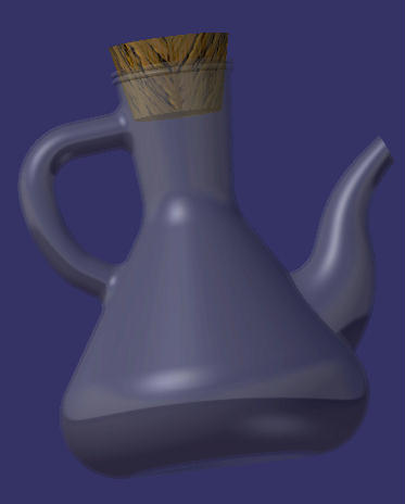

Ahora en serio, bonito render, yo tengo que practicar más eso del render ya que me salen muy feos, a veces.
Un punto muy merecido.

Muchas gracias a todos, os voy a contar un secreto: a mi el tema de los renders me ha gustado siempre, soy un negado para ello, ya que como hay que tocar muchos parámetros, pues me pierdo o me cabreo. Sin embargo con este, el primer sorprendido he sido yo, para rato me imaginaba que Inventor podí­a tener un material "vidrio" tan real, si se distorsiona hasta la imagen y todo. Esos si, le he intentado poner una mesa debajo y no veáis lo feo que quedaba el vidrio. Luego ha sido cuestión de ir probando con las luces preestablecidas que tiene y con algún que otro fondo. Lo demás, ya lo veis, creo que es lo mejorcito que me ha salido nunca.
De todas formas, veo que se pueden conseguir muchas cosas, pero primeramente hemos de tener las texturas y colores de los materiales bastante bien definidas. También creo que una buena tarjeta de ví­deo hace maravillas y la mí­a no creo que sea muy buena, he de mirar una mejor.
Bueno, ahora intentaremos terminar mas cosas que tengo pendientes, este ha sido muy divertido y me ha costado menos de lo que esperaba. Ciri, este ha sido fácil, espero que sigas realizando cosas de las dos maneras, fáciles y difí­ciles.

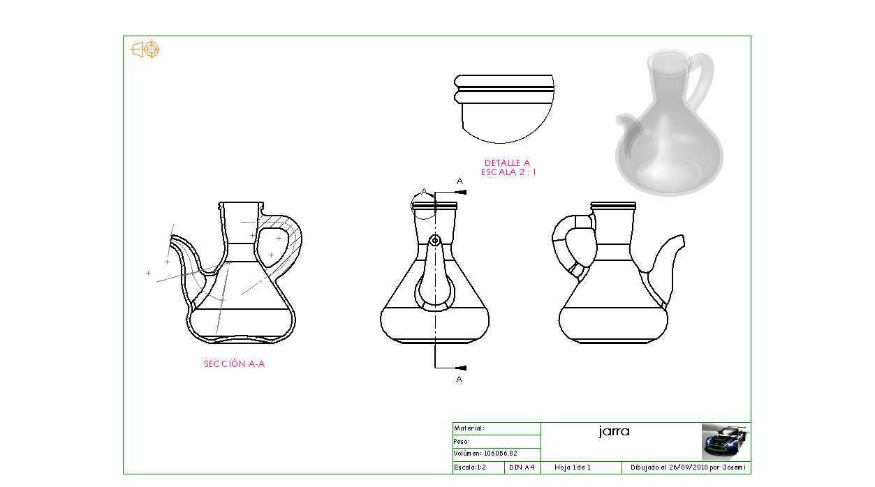

Hola de nuevo Ciri :62 Veras cuando tenga un rato te comentare alguna cosilla de la disposicion de tu acotacion, pues al menos a mi, me ha producido alguna que otra confusion, y creo que te convendria "refinar" ese aspecto tuyo, pues es tambien importante de cara a una optima presentacion de cualquier trabajo
No pretendo ser critico :58 , tan solo positivo :28 :28 , y bueno, ya hablaremos, pues habria que contrastarlo como siempre hacemos.
Veras lo que trato que consideres, es que pienso que sin habernos visto los trabajos :16 , diria con seguridad que tres personas que siguieran las curvas de la lamina inicialmente propuesta, obtendrian tres resultados diferentes. :38
Un agradecido saludo y quedo atento :42

Creo que se a lo que te refieres: curva guía para el solevado o multisecction del pitorro. Si, ya se no NO es la manera correcta de acotar esas curvas si tuviera que mandarlas a taller, pero con esta lamina lo que pretendo NO es su interpretación rápida y clara de la lamina sino todo LO CONTRARIO. Normalmente cuando hago una acotación así intento que con las cotas justas que doy se haga la curva... otra cosa es que , como tu dices, se me haya pasado alguna... cosa muyyyy normal en mi.
un saludo
del ciri
Joserra!
Tienes razón en la sobreacotacion de 20º del pitorro... fallo mio (y de catia que acota en simetría).

No estimado Ciri, al contrario ese tipo de notas van muy bien, excelentes para el ejemplo que me comentas de acotar lo peculiar que hace un progama CAD, pero no es ese el asunto que lo que se pretende es un ejercicio, que por ciero ya te digo que me gusta.
Como humilde consejo te llamaba la atencion que la acotacion de algunas partes de tu lamina son erroneas. Que conste que yo me equivoco muchas veces, sinceramente.
Mira lo tengo que terminar y mi PC no va bien, ya digo, prefiero dibujarlo mejor que por escrito (que estas cosas se explican fatal asi) cuales al menos te diria yo que te discutirian o que necesitan que las corrigieses.
..aun asi lo voy a intentar que el expresarse es un sano ejercicio especialmente necesario para mi. No comento otras zona que no he observado.
-En los redondeos piensa en que si ya tuvieras antes perfectamente definidos lo que empalma, con el radio basta entonces. Otra idea que te ayudaria es que el centro de un empalme, trata de no acotarlo nunca.
eso hace que en muchos lugares de tu lamina tengas cotas, que discrepan entre ellas acotando sin embargo la misma posicion, y nos das lugar a elegir.
-Un caso diferente te ocurre en lo que tiene que ver con el plano (b), y que (menos mal je je) te salvo que lo tenias anotado...veras lo que te digo "todos los perfiles son normales a la curva guia", presuponiendo que los tres arcos de la guia son tangentes, la linea (b) la tienes mal dibujada (supongo que fue una errata en el drawing ¿verdad?).
Piensa que un punto de tangencia entre dos arcos siempre es la union entre sus centros, como bien sabes.
Ademas esa idea de que no debieran acotarse los elementos que provienen de la interseccion o actuacion de otros que ya estan definidos previamente, haria que tu cota 60 sobraria, y no es solo eso. es que su valor es incorrecto.
-En el plano A no se si el angulo son 10 o 20º.
Haciendo una reflexion en voz alta, a veces no sabemos acotar una lamina, sim embargo cuando construimos en 3D ¿que es lo que hacemos sino que acotar?. Otra pauta que ayudara es a acotar la lamina tratando de emular fielmente nuestros valores y construccion en 3D. Haciendolo conseguiremos una lamina fielmente constructiva, tan solo restaria las naturales consideraciones de terceros o de especificaciones, si las hubiera.
Y por favor, no quiero desanimarte ni mucho menos, solo aprender mutuamente, que yo he aprendido otras cosas tambien de ti y ya te digo que es un honor, sinceramente.

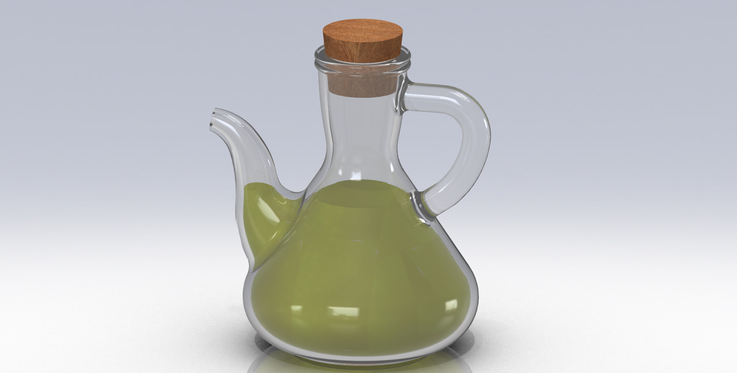

Bueno por si falta aceite, dejo un poco del mio
Última edición por Mondeo14 el Vie Dic 02, 2016 7:52 pm, editado 3 veces en total.

Ese es el tono que buscaba para el aceite virgen, eeese... muy bueno Jamm. Punto para ti y zenkiuverymach!

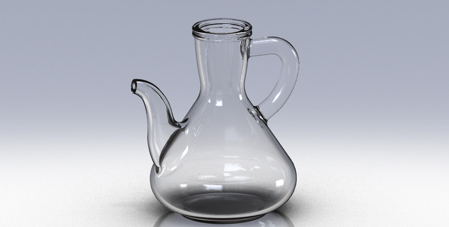

Bonito render jaam_24, un punto de mi parte :53
...no se como conseguis aplicar los parámetros para verlo de cristal :58 a mi no me sale y encima, supongo que por el ordenador o tarjeta gráfica, se ralentiza y para :39 , si es que...
Bueno, aqui el intento
Última edición por Mondeo14 el Vie Dic 02, 2016 7:53 pm, editado 2 veces en total.

Hola Carlos, veo que vas lazao!
En un platano deportivo que hice en el apartado de ejercicios "irrealizados" le explico algo de eso a fgs. echale un ojo si quieres.
Gracias por perder el tiempo con la "vinagrera" y otro punto de mi parte.

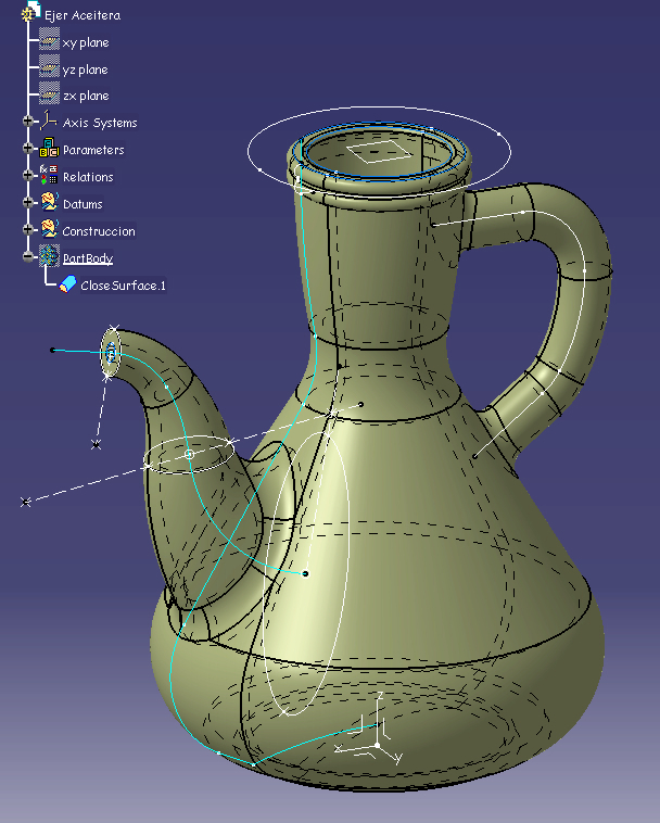

Hola. Aquí muestro mi aceitera hasta donde he llegado.
Este tipo de ejercicios me gustan, gracias. Un saludo

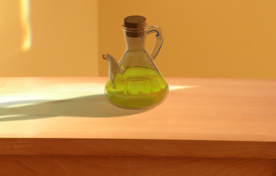

Buenos trabajos se ven por aquí, yo me he animado,solo que no me dio tiempo a hacer el corcho y echar aceite.
Última edición por Mondeo14 el Vie Dic 02, 2016 7:53 pm, editado 3 veces en total.

Joserra, a pesar de las cotas, lo has conseguido, así­ me gusta, insistente. Si, hay algunas cotas innecesarias o que despistan, (ese 20º me ha vuelto loco hasta que vi que no partí­a del eje vertical y que no tení­a flecha en esa parte). Pero has de coincidir conmigo que muchas cotas casi se pueden obtener (digo casi porque yo no lo he podido conseguir, simplemente he acotado el pdf).
Josemi, pues si le hechas aceite y le pones el corcho, no te pongo el punto. Hubiese pensado que era una foto, como la de Ciri :44 :44

Pues no es broma,el aceite es de los montes de Toledo.
