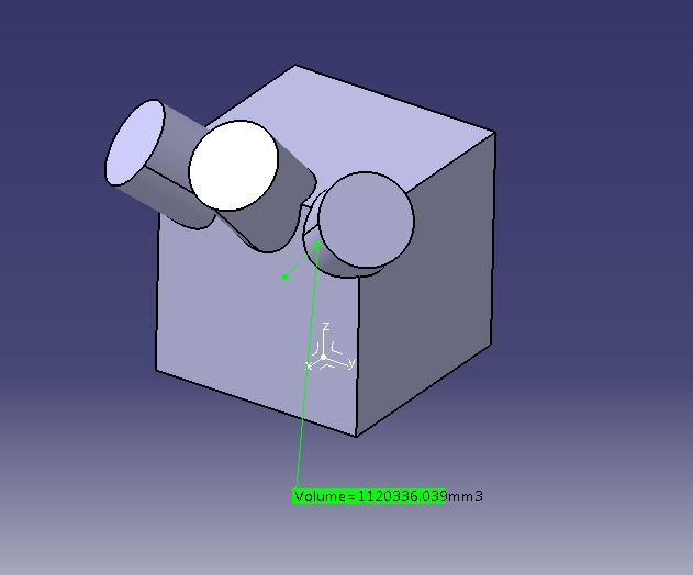

Ricardo mi comentario no es para crear polémica.
Yo considero que NeoCimek a planteado un ejercicio de agilidad mental dando unas pistas por lo cual no necesariamente tiene que ser un plano con todos los detalles.
Se os ha ocurrido pensar que os esta dando unos puntos por los cuales pasa un plano y del cual parte el cilindro.

Para los que saben la solución, este Volumen = 1192887.38 milímetros cúbicos, ¿ es el correcto ? gracias

Este es el que me dio a mí 1192888,389 mm3

La verdad es que este tipo de ejercicios no me suele hacer "mucha gracia", pero visto los comentarios, lo he intentado:
Juraría haber leído que el cubo (o hexágono), era una pista para definir el inicio de los cilindros, pero o yo he hecho trampa, o me sobra un dato.

Efectivamente, el cubo indica cuál es el punto de partida de los cilindros.

Buenos días, dejo mi solución con el volumen algo más alto que otras soluciones.

Yo no lo he intentado todavía, pero interpreto que en el plano hay un cubo y mediante nueve puntos:
1A,2A,3A / 1B,2B,3B / 1C,2C,3C se definen 3 planos de los cuales salen los ejes, perpendiculares a dichos planos, de los cilindros.
Esta tarde si tengo un rato lo intento.

Bueno, pues finalmente lo conseguí, aquí mi resultado, se me ha fundido alguna neurona con este, jajajjaa

Si imaginamos cosas, se puede resolver, pero no seria lo mas indicado según mi opinión, pero puedo estar equivocado.

Os dejo mi solución:
Perdonar por haberme metido hoy tan a saco pero he tenido algo mas de tiempo de lo habitual, siempre había querido hacer alguna cosilla de aquí y nunca me había animado.
Echando un ojo a la referencia de los planos en la imagen del cubo, me da la sensación que el plano 1B2B3B es igual al plano 1C2C3C
¿El punto 3B que define el plano no debería ser ese?

carburundum escribió: interpreto que en el plano hay un cubo y mediante nueve puntos:
Eso es lo que pensé yo al principio, pero ....
Soriano escribió: me da la sensación que el plano 1B2B3B es igual al plano 1C2C3C
... por eso ya comenté en mi respuesta ...
Mondeo14 escribió: pero o yo he hecho trampa, o me sobra un dato.

Si yo también he usado ese punto, el plano parece estar mal, esperamos al autor del post a ver si nos saca de dudas.

Soriano escribió: ¿El punto 3B que define el plano no debería ser ese?
Sí, es ese. Fíjate bien.
P.D. Es el marcado en rojo, que es simétrico.

El punto de partida de los cilindros, es el centro del cubo.
