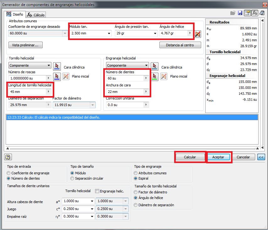

Hola VICTORSJG.
Creo tener una solución para estos engranajes.
Yo utilizo poco Inventor, me gustaría utilizarlo mas pero...., si una cosa me gusta de Inventor es el diseñador automático de engranajes, el mejor de todos los que conozco.
En los planos tenemos los datos que necesitamos:
Para el sinfin: Modulo 2'5
Longitud 45
Angulo de presión 29º
Inclinación derecha
Numero de entradas 1
Diámetro primitivo = 30 (solo para comprobación)
Para la corona: Numero de dientes = 60
Angulo inclinación 4º46' (pasando a decimal será 4'767º)
Ancho 22
Modulo 2'5 (lógicamente igual al del sinfin)
Bien, según esto el diámetro primitivo de la corona debería ser 150 mm., pero el plano indica 150'48 lo que nos hace ver que hay una corrección del dentado y esto es lo que, de momento, no se como aplicar en Inventor.
Abrimos un ensamblaje nuevo (Normal.ipt) y vamos a la pestaña "Diseño", aquí en el cuadro "Transmisión potencia" elegimos "Engranaje helicoidal", nos aparece una ventana donde poner los datos de nuestro engranaje, esta es la imagen donde indico donde poner los datos que tenemos.
Una vez introducidos los datos damos a "Calcular" y "Aceptar".
Debido a que no hemos puesto la corrección del diente el diámetro del sinfin no nos da 30, pero es muy parecido.

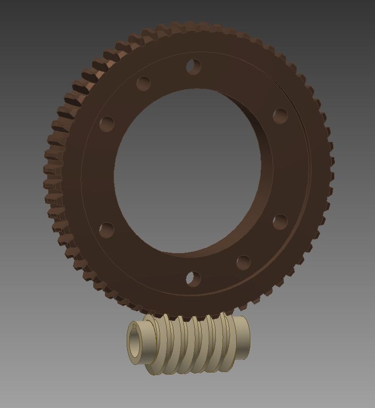

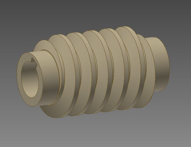

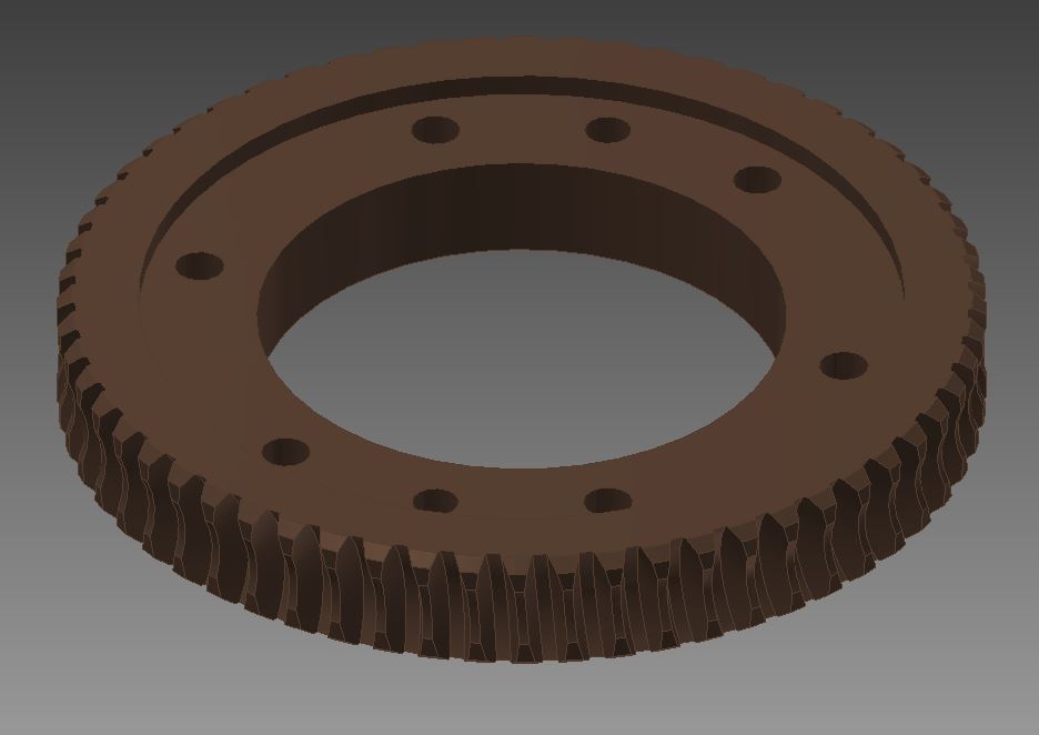

Ya tenemos nuestros engranajes pero falta hacerlos los rebajes y demás elementos que puedan tener, asi pueden quedar al final.
Imagen Imagen Imagen
Cualquier aclaración no dudes en preguntar.

Re: Tornillo sinfin
Buenas, yo he probado y alguna colisión me da.
