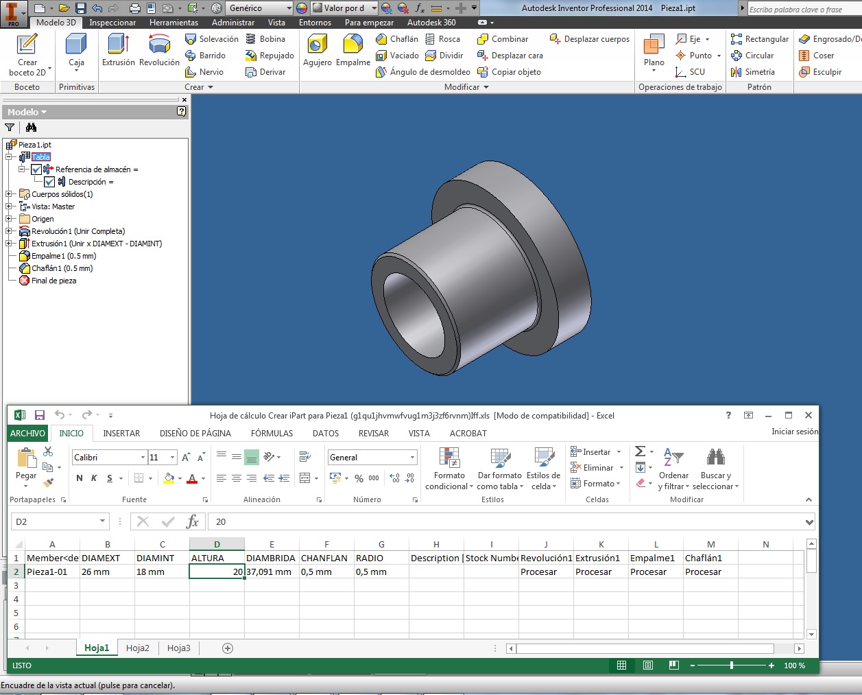

He hecho pruebas, y todo bien.
Veo que puedo exportar cada elemento generado con botón derecho Generar archivos.
Pero se puede exportar todos de golpe?
No encuentro esa opción.
En la pieza del ejemplo del pdf, se puede desactivar la revolución y dejar solo la extrusión de la brida? No me va esa posibilidad.

Re: Parámetros y actualización
Mensaje por togomi »
Ya sé por qué me falla lo que quería hacer.
La segunda operación se hace sobre un boceto que se realiza sobre una cara de la primera operación.
Si desactivo la primera operación, se desactiva la segunda.
Al final lo que hice para evitar el fallo fue hacer el segundo boceto sobre un plano que estuviera a una distancia de uno de los planos de referencia.
Esa distancia la definí con una expresión que dependía de un parámetro. Centré el primer boceto respecto al origen y ese plano está a una distancia la altura/2.
Así ya no desactiva la segunda operación si desactivo la primera.
