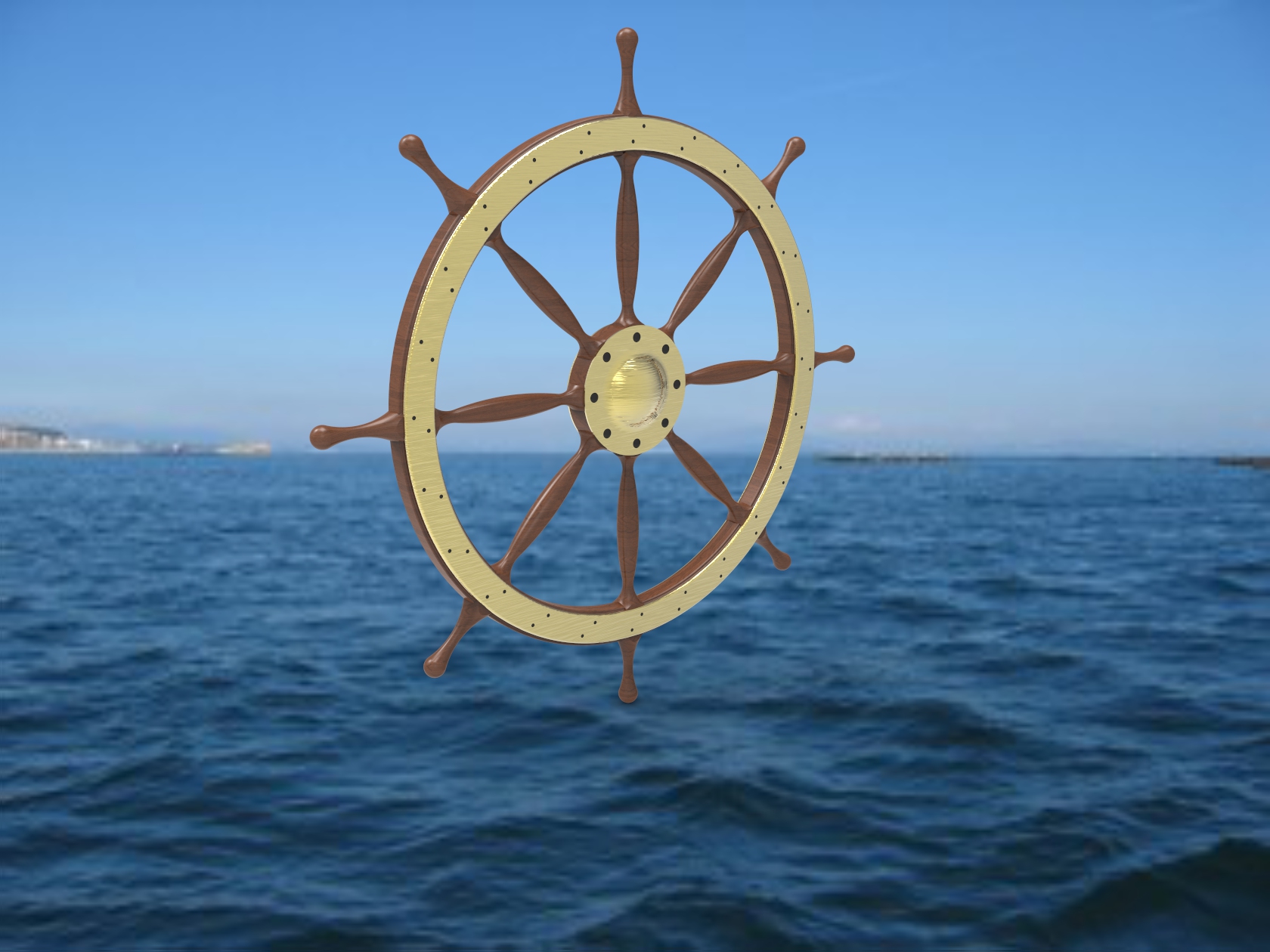

Pues creo que ya tengo el timón, divertido ejercicio.

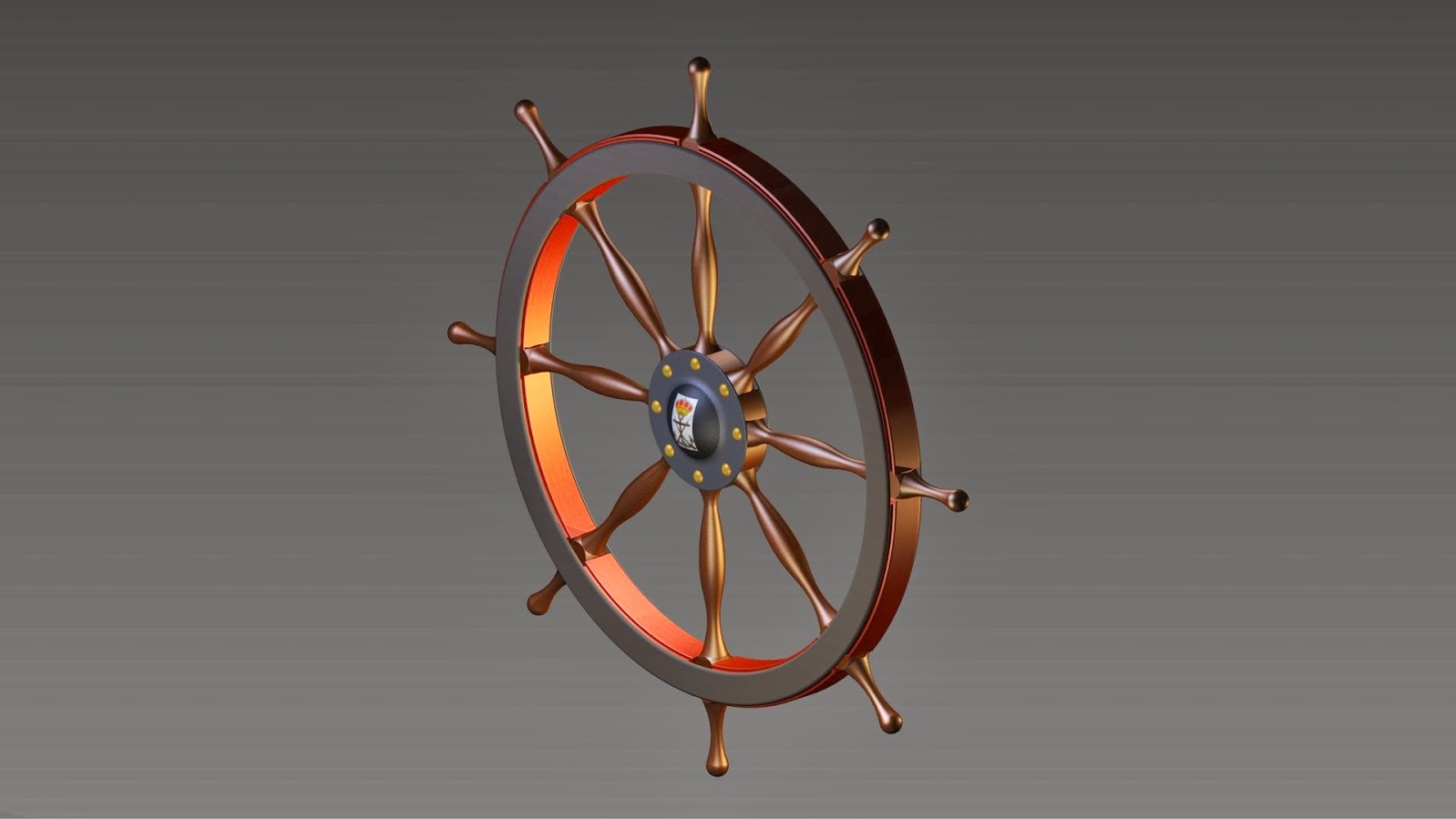

Como no consigo hacerla en el ordenador se la he quitado al museo de las marina española :48 :48 :48

Está muy bien ver la diversidad de colores que se le va poniendo a la Rueda Timón de Barco.
P.d. lazarilloxxi, es una pena que no se pueda ampliar más tu rueda para apreciarla mejor.

Ya he editado el post para que se pueda ver la imagen mas grande

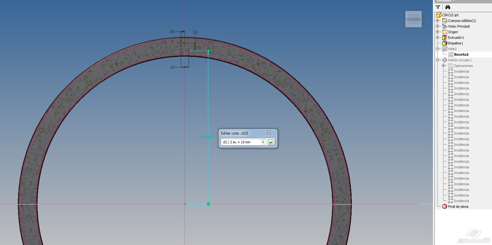

Una preguntita!!!
¿Como hacéis para ensamblar los clavos del arco?
O si me indicarais algún sitio donde pueda ver como posicionar las piezas libremente en el ensamblaje
Gracias

gracias.
así se ve mucho mejor. ahora se aprecia la calcomanía que le has puesto.

yo lo que he hecho ha sido hacer los agujeros en la pieza CIRCLE (nombre de la pieza en los planos originales).....
El Txingu
Mensajes: 157
Ubicación: GETXO
Re: Rueda Timón de Barco
Mensaje por El Txingu »
y en el croquis he hecho un patrón circular de esa pareja de agujeros.....
en el ensamble he insertado los dos clavos en los agujeros originales , los he restringido y otro patrón circular de esos dos clavos.

Una vez mas compañero me haces sentirme como un tonto. :62 :62 :62
Muchas gracias
Punto por ayudarme

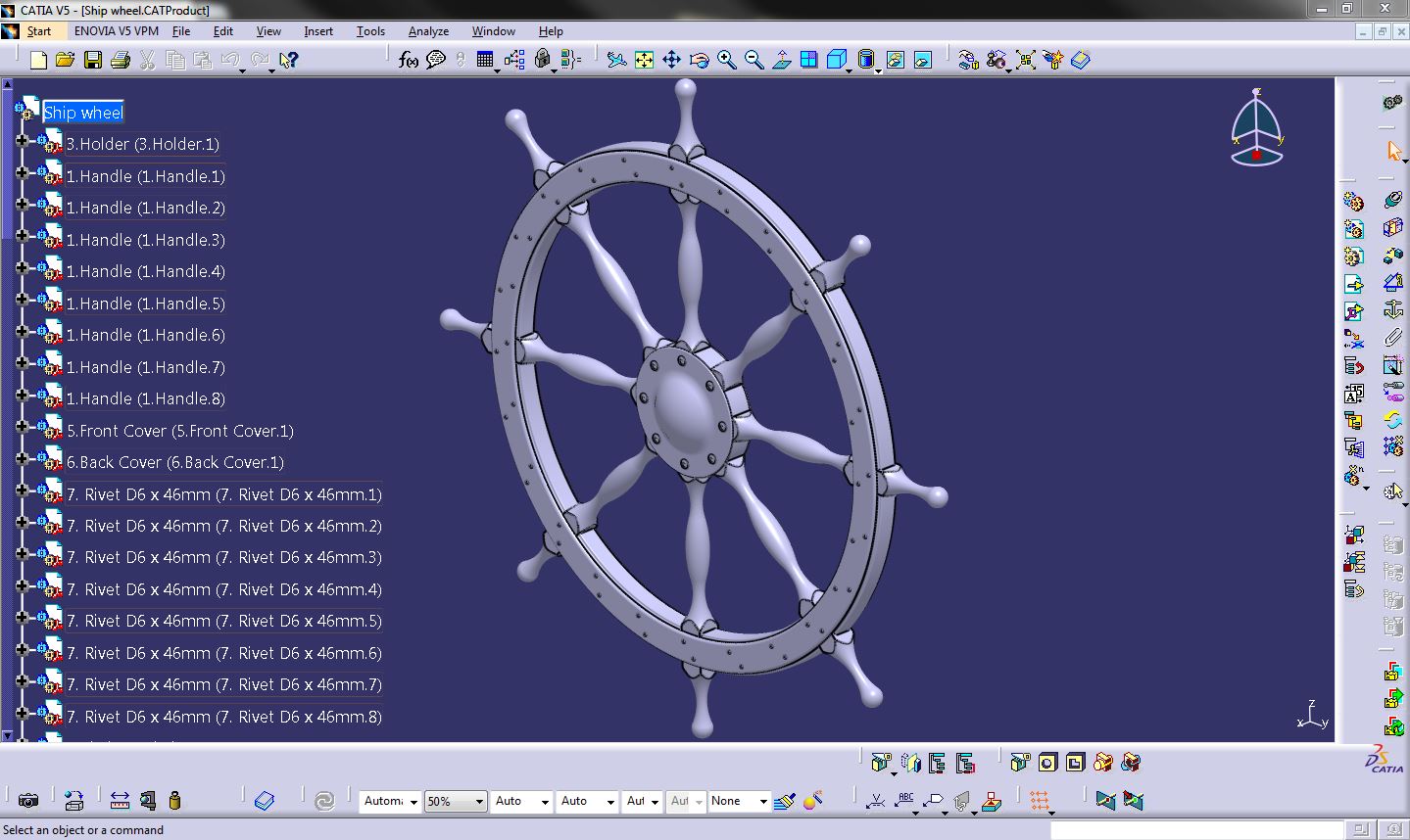

Bueno aquí os dejo la rueda de timón. No puse todos los clavos, ni todos los orificios de ellos, para no cargar mucho el PC y creo que como muestra vale. :52
Un saludo. +1

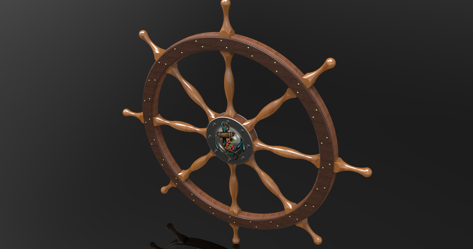

Dejo mi resultado del timón que tenía pendiente, modelado con catia y renderizado con KS4. Salu2s :21 y reparto de points.
