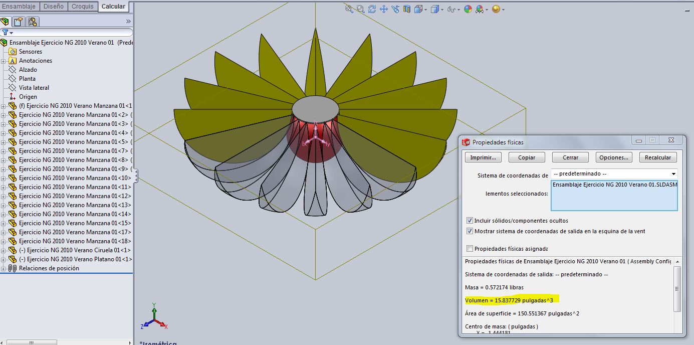

Mirar que hora es y yo todavía aquí con el dichoso frutero.
No creo desvelar nada poniendo ésta imagen donde se ve que los 16 trozos de manzana están puestos uno a uno.
Última edición por Mondeo14 el Mié Nov 02, 2016 12:51 am, editado 2 veces en total.
Mensajes: 9455
Agradecido : 4444 veces
Re: (2010-Especial) Ejercicio Especial NG Verano 2010
En SolidWorks incluso más fácil, si cabe, que en Solid Edge.
Fijaros que con dos programas diferentes el volumen coincide hasta con 6 decimales.
Animaros que no es tan difícil (ahora después de 5 intentos)
PD. Aunque el método para dibujar la manzana en el vídeo de josemi, es correcto, yo he utilizado otro mucho más fácil, creo.
