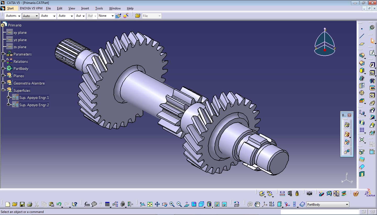

Gracias Ricardo por tu magnifico tutorial. Aunque no es para CATIA, me ha servido para encontrar el problema que tenía. Resulta que cuando tenía la evolvente, directamente creaba un plano girado 360/(z*4) con respecto al plano vertical. Pues bien, como vi en el tutorial, ese giro se hace a partir de la línea que toca la evolvente con el círculo primitivo, y que no tiene por que ser vertical.
Así que la solución fue determinar el punto de intersección entre la evolvente y el círculo primitivo, y luego roto la evolvente con respecto a la línea del eje al punto de intersección.
Mi resultado, que creo que ahora está bien, es éste:

Punto para ti Maquito, se ve muchísimo mejor.

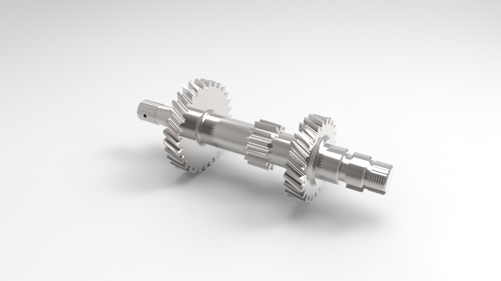

Bueno, aquí mi primario. Un saludo y +1
