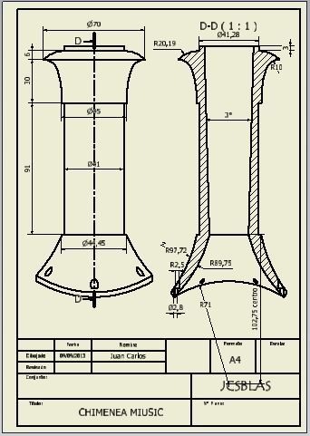

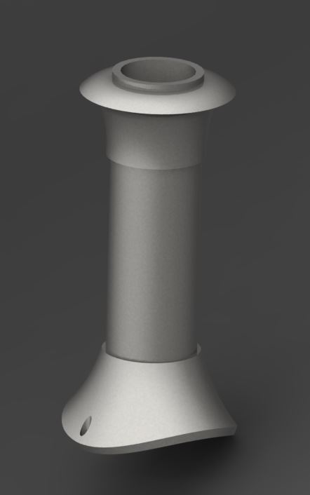

Primero he realizado un disco y lo he doblado. Después se crea un boceto mas arriba del circulo doblado. En dicho boceto dibujamos una circunferencia, y con una operación de solevado tenemos la parte exterior.

A ver si me explico y así veo si lo he entendido, solo voy a contar lo que yo entiendo para hacer el proceso de la base:
  1. Dibujamos una arandela del ø que comenta Music, creo que pone 80.
  2. La doblamos tal y como vimos en el post donde expliqué como hacerlo y que nos comenta Trazo, con un radio de 71 y un ángulo 90, por ejemplo.
  3. Hacemos un boceto a 102.75 del centro de la arandela doblada, es decir, del centro del radio 71.
  4. Dibujamos un círculo de ø44.55.
  5. Creamos un Boceto 3D (creo que este paso no lo has mencionado Music) y proyectamos las aristas exteriores de la arandela doblada.
  6. Ahora Solevación, boceto parte arandela doblada, boceto ø44.55
Creo que no me dejo nada, salvo construir el resto de la pieza.
Me imagino que construir el interior pasa por hacer una Solevación con corte de las aristas interiores de la arandela (en un boceto 3D) y el círculo de ø27.
A ver si ahora estoy en lo correcto (no lo he probado) y Ricardo puede hacer la dichosa chimenea, que nos esta dando mucho "juego" :44 :44

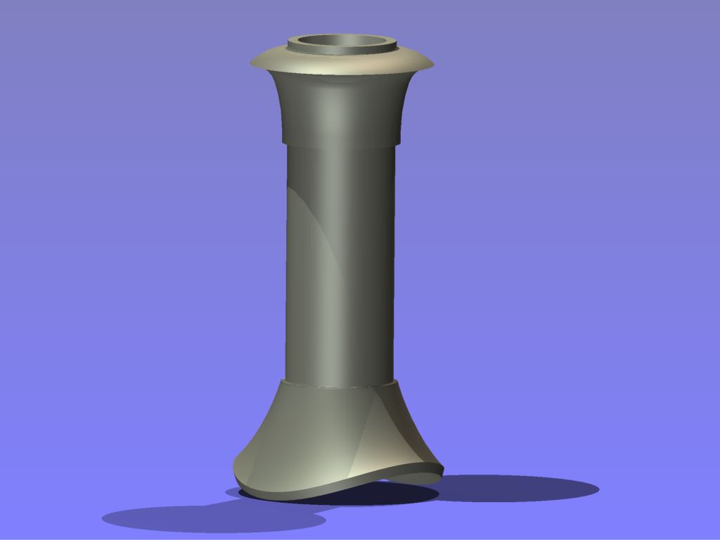

Buenas dejo mi solución del ejercicio.

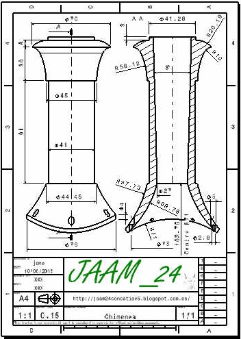

Re: Chimenea para locomotora
Buenos días
Ahora creo que sí.
Antes con el cambio de pantalla para ver el pdf había interpretado que tenía dos radios, gracias a Mondeo lo pude ver y fijarme
Saludo

Bueno, puntos para los que han realizado la dichosa chimenea....
Mondeo ya estás muy bien encaminado, aunque no he utilizado ningún boceto 3D. Se puede seleccionar directamente el perfil de la arandela curvada para hacer la solevación.
He añadido una modificación que la publicaré unaz vez hayamos resuelto la chimenea.
Se trata de darle una báse lo suficientemente sólida en la parte de los tornillos para que se adapte al tubo de la caldera.
Según el diseño actual sólo se apoya en una arista.

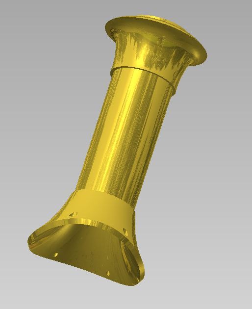

Bueno algo ha salido, pero con SolidWorks hay algún problema, os explico.
Creo una chapa circular diámetro 80 y espesor me lo invento (3 mm.) no está en el plano.
La doblo con radio 71, angulo de doblado 60º, no me deja dar mas.
Esto me obliga a hacer un croquis 3D para seleccionar todo el contorno de la chapa.
Creo un circulo diámetro 44'45 a una distancia de 102'75 del centro de radio 71.
Hago un recubrir (solevación en Inventor) entre el croquis 3D y el circulo de 44'45, pero tengo dos parametros:
Angulo de salida y Longitud de la tangencia que dan resultados muy, muy diferentes a lo que hay en el plano de Music.
Para evitar esto me veo obligado a crear 4 curvas guía (una en cada cuadrante) con un arco de radio 97'72 (Music decía que los ponía solo por orientación).
Bien después de todo esto ha salido, o eso creo.
PD. Por cierto también me falta alguna cota para hacer los agujeros de la base.

Es cierto que faltan algunas medidas, pero lo importante para mi era sacar o realizar la solevación de la base.
Se que hay muchos programas aparte de Inventor y también ignoro las posibles soluciones en ellos, por ello lo consideré un ejercicio interesante, dejando las medidas como algo secundario.
Los radios que indico "como información", es porque Inventor los crea de forma automática; imaginé que serian útiles para otros programas, como veo que ha sido el caso de Solidwoks, el cual necesita un boceto 3D y la generación de unas curvas guía.
En Inventor es mas simple, aunque también se podría hacer como en Solidworks.
Respecto a las medidas repito que son orientativas, aunque también las podemos hacer exactas, modificando aquello que creamos necesario, para mi es mas una cuestión de realizar la idea y comprender o practicar con las posibilidades del programa que utilice cada uno.
Sólo falta hacer una modificación en la base para que la chimenea tenga una base de apoyo amplia,que no sea el simple perfil del canto
vivo que tiene actualmente.
El que quiera hacerlo ya lo puede probar.

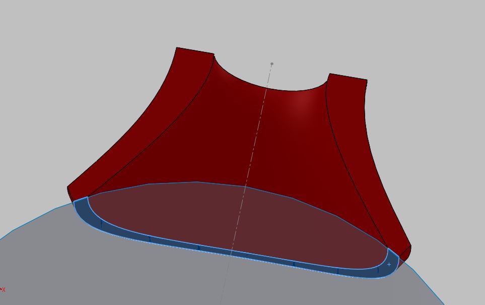

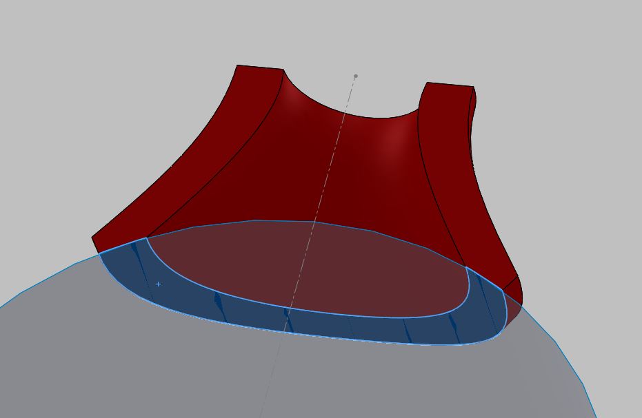

Investigando un poco, olvidándome de todo lo que había hecho, utilizando superficies y un poco de matemáticas resulta muchísimo más fácil.
Respecto a la modificación de la base a ver si vale esto.
Podemos aumentar la superficie de apoyo
Última edición por Mondeo14 el Vie Dic 02, 2016 12:41 am, editado 2 veces en total.

Bueno, no es de mis mejores trabajos, por lo menos no de los que mas me hayan gustado como queda, pero expongo "algo" aquí.
Music, me da la sensación de que has tocado parámetros a la hora de hacer el solevado, si no no salen esos radios ni de coña. Y luego los agujeros, espero que no los hayas ido haciendo uno a uno, porque con un patrón no salen, rompen mas cosas.

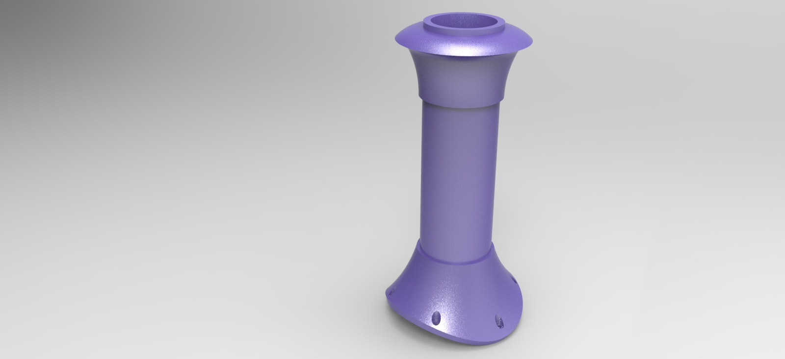

Bueno varias respuestas.
El solevado lo he realizado con un boceto y una de las aristas. Entonces he desplegado la pestaña mas y la de transición, un vez allí he escogido en boceto la condición de dirección y en aristas la condición libre, con ello me han salido los radios automáticamente, dejando las opciones de grados por defecto (90º).
En cuanto a los taladros, he realizado 4 con patrón circular y los dos que quedaban he realizado el taladro con una simetría. Ello es porque 4 taladros de los 6, están a la misma altura y los dos restantes están mas bajos y hay que hacerlos aparte.
Bien, gracias a todos por la paciencia y el interés que habéis tenido, creo que todos hemos aprendido algo con ello. he repartido puntos a todos.
Dejo una imagen de cómo debe ser la base, pero no pongo medidas, debe quedar una base similar a la de la imagen para que la chimenea tenga un buen asiento el montarla.
