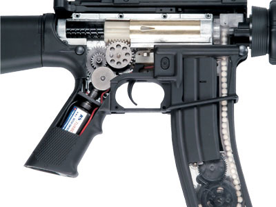

Pongo una imagen del mecanismo por si alguien le interesa en el que me he basado. Se parece poco, pero eso es por que es una simplificación.
Autor de la imagen: Skiler-2
Muchas gracias Mondeo por ordenarlo y ponerlo en modo presentación.
La carcasa imagino que se hace por moldeo, así que solo tendrían que limpiar la pieza y arranque de viruta. No se si aun así sería difícil de fabricar. Pensé en ponerlo atornillado, pero luego cambie de opinión. No se si esa pieza ira lo suficientemente ajustada como para aguantar sin descolocarse, aunque en teoría no debe soportar esfuerzo verticales.
