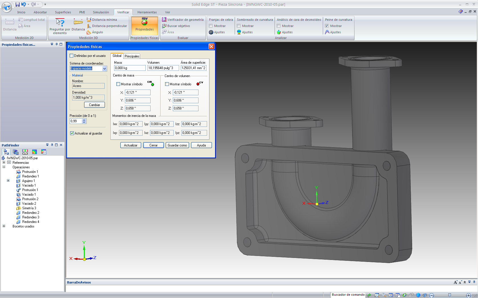

Bueno, ahí va el mí­o.
Es el primero que hago con ST y me ha costaoooo . . . . . .

Bien Cayo, mereces un punto.
Una pregunta, está hecho en modo sincrono o tradicional ?.
No hagas caso, acabo de ver que está hecho en sincrono, punto todavia más merecido.

Punto, merecido para ti Cayo, me gusta que se anime la gente y máxime cuando lo que se expone es algo distinto a lo que uno hace cotidianamente.

¡Gracias por los puntos!
¡Hombre! animarme me animo mucho la verdad, de todas formas todo lo que hago aquí­ no tiene nada que ver con lo que hago normalmente. Asi que . . .
Si, está todo todo y todo hecho en Sincro. Menudo circo me he montado yo sólo para hacer esto, Dios mio. :41
Estaba yo pensando (otra cosa es que lo haga) ¿Cabe la posibilidad de hacer un mini tutorial de este ejercicio?. Lo digo más que nada por si hay derechos de imágen, o hay que respetar alguna fecha para aportar soluciones.
Por cierto Ricardo, ¿Te has fijado que no me da el mismo resultado que a tí­?.

Hola Cayo, este ejercicio es muy sencillo, no hace falta esperar a ver si se anima alguien mas, puedes hacer un tutorial tranquilamente (o un videotutorial, si quieres). ¿Derechos de imagen?, pues no creo que existan problemas, ya que anunciamos claramente de donde provienes estos ejercicios, lo exponemos tal cual viene en su página y es de dominio público.
Eterna cuestión, pero ya puse en su dia (no recuerdo donde) que se podia dar por acabada ya que incluso en la página de donde sacamos los ejercicios dicen que el volumen puede variar segun que version del programa se utilice o segun el orden de las operaciones realizadas, sin que ello quiera decir que el ejercicio no es correcto.

Ahhhhhhh, Vale.
Yo pensaba que las diferencias eran entre programas distintos, no entre distintas versiones de programas.
