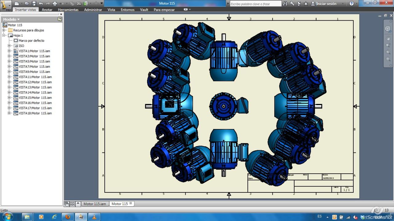

Hola Merenat, perdona mi manera de explicarte algunas cosas, te dará la sensación de que te estoy tratando de lo que no eres. No es mi intención, pero quiero asegurarme que lo que pienso que hay que hacer, lo haces como si lo hiciese yo.

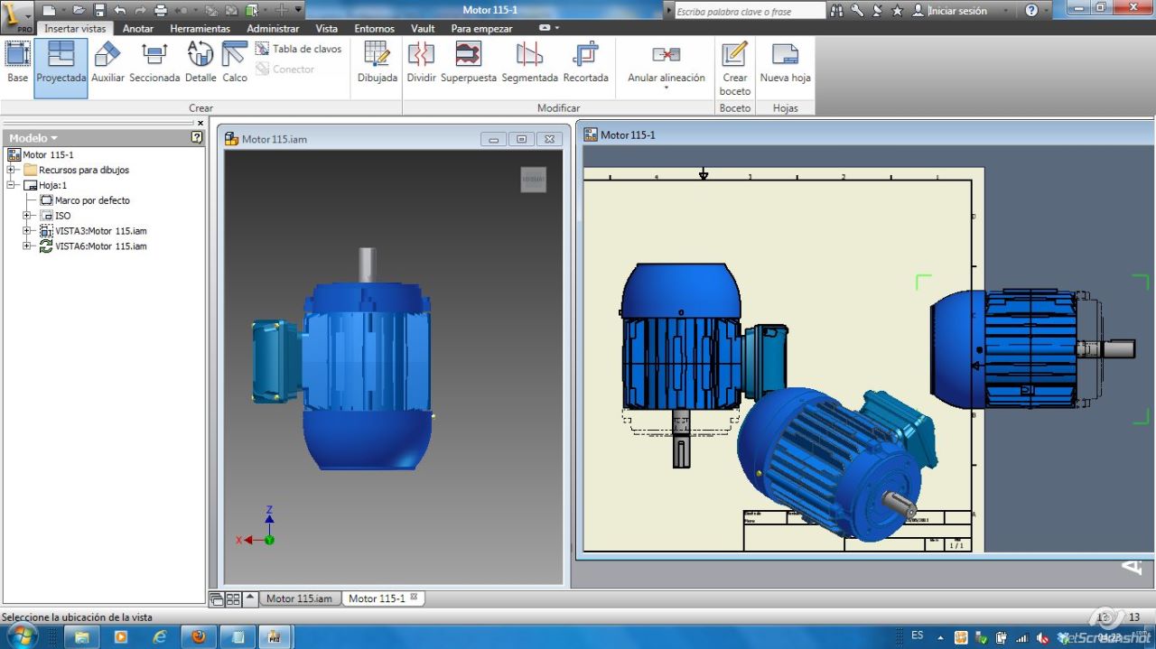

Me parece muy raro lo que te pasa, me da la sensación de que se te ha quedado la pieza invisible, así que vamos a probar una cosa. Haz un plano nuevo, en el que únicamente pongas una vista del motoreductor, a ver que pasa, debería de salirte sin problemas, ya que los pasos que te he indicado, son los correctos.
Y si al final no sale, siempre nos queda la posibilidad de que me mandes el plano y lo pruebe yo a ver que narices pasa.

He probado borrando todo resto de inventor 10 y 12 y reinstalando el 12 por si hay algo raro como lo de que no abria otras extensiones. Pero nada. el que se ve inclinado es una vista a la espera de posicionarla.

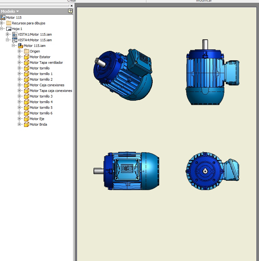

Pues chico, no se que te pasa, pero acabo de hacer la prueba con lo que te mandé y me ha salido esto:
Me temo que es una cuestión de configuración, pero no acabo de ver donde esta el problema. Pensaba que era una opción que hay, pero la he cambiado para intentar reproducir tu problema y no me ha cambiado la imagen.
Seguiré pensando, pero no se si se me ocurrirá algo mas.
Bueno, una prueba mas, te subo MI motor y prueba solamente con este motor si tienes problemas. Y una cosa, en las configuraciones (Herramientas/Opciones de la aplicación) pestaña Dibujo, desmarca las dos últimas opciones, "Activar actualizaciones de fondo" y "Modo de ahorro de memoria". La primera es la que yo pensaba que puede ser la causante, pero yo no he notado ninguna diferencia. También he visto que estas trabajando con una Versión Educacional y espero que este no sea el problema.
