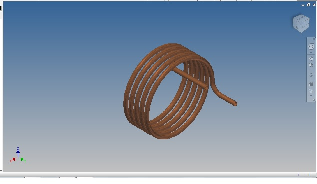

Por temas laborales estuve un poco desconectado estos días.
La pieza que hizo Artuenry es lo que preciso espero con ansias la explicación pero a la misma vez con paciencia
Artuenry hazlo cuando tú puedas, espero que tu seres queridos se mejoren.
Gracias a todos por las respuestas enviadas

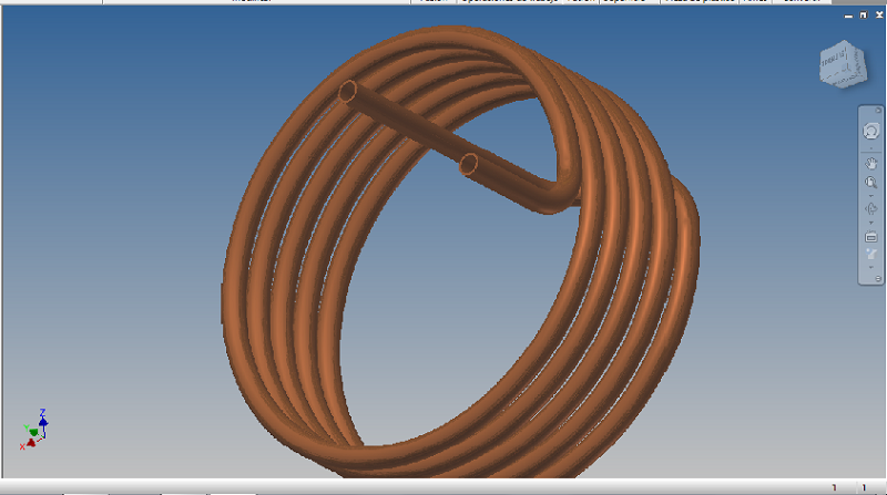

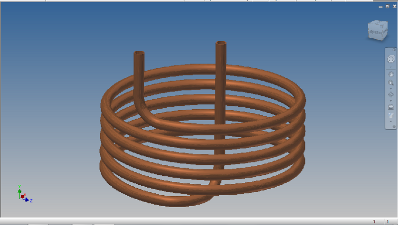

Despues de muchos problemas he sido capaz de hacer el video , se me ha roto el portatil y he tenido que hacerlo con el sobremesa, que el pobre esta viejo y no puede con inventor.
Los que conoceis mis videos, sabeis que me gusta ponerle sonido, pero esta vez no ha sido posible por problemas tecnicos, espero que con las imagenes sea suficiente.

Buen trabajo Artuenry, no hacen falta las palabras para entender perfectamente como lo haces, por ello te has ganado un punto.

Buen video artuenry. Una duda que me surge ya que nunca he utilizado Inventor. Hay que proyectar siempre entidades para relacionar elementos de croquis a geometrias existentes?. Lo digo por cuando proyectas los centros de circunferencia.
Saludos y un punto por el video.
Mensajes: 585
Re: Como puedo hacer para dibujar un serpentin de agua
Mensaje por artuenry »
Si, hay que proyectarlas.

Muy buen video Artuenry, pude hacer lo que precisaba muy fácilmente
Tienes mas que merecido un punto.
