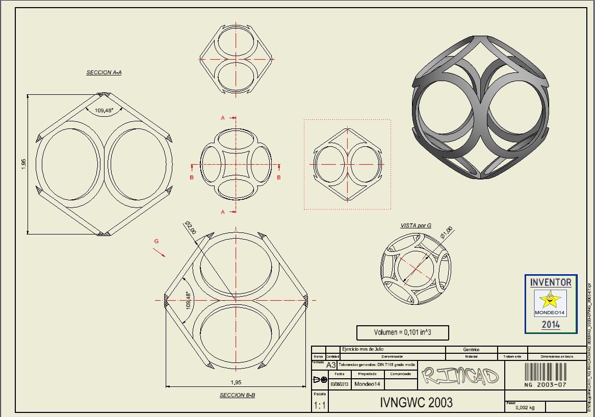

En este hay que pensar un rato antes de comenzar a dibujar :24 :30 , después se hace en poco tiempo. Siguiendo el esquema del árbol de operaciones de Inventor:
  • IVNGWC-2003-07
    • Dibujar anillo
  • Fin de pieza
Modelo realizado con Inventor y renderizado con KeyShot. El volumen no me quiere salir, y eso que según los planos está bien. :52
He tenido que mover la sección B-B de sitio, ya que el cajetín me molestaba (demasiado ancho).
Memicouso escribió:
creo que el icono que viene en la lámina arriba del cajetín indicando la proyección del 3 diedro, pertenece en realidad al 1 diedro
Tienes razón. En la lámina original el icono que indica la proyección está mal, ya que corresponde al triedro 1º, y debe indicar la correspondiente al triedro 3º.
seria interesante saber cuantos aros hemos dibujado
Yo también he dibujado un solo aro.
