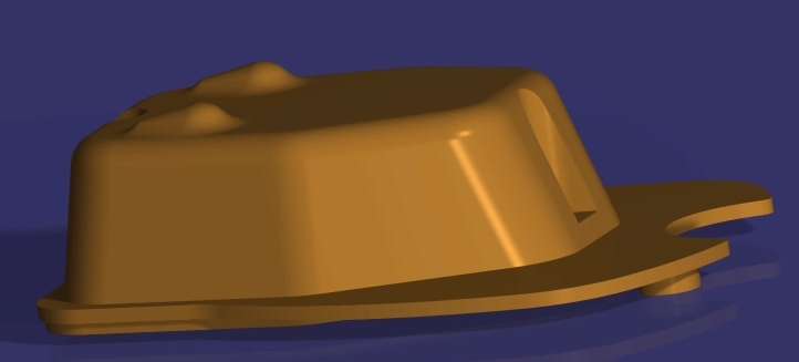

Re: (2003-05) Ejercicio NG Mayo 2003
Aquí va esta carcasa, tapa, o lo que sea, con forma de gorra. :49
kandel, o me falla la vista, o has puesto los salientes superiores al revés (la bola del cucurucho de helado va hacia la izquierda, no hacia la derecha). :27
Modelo realizado con Inventor y renderizado con KeyShot. El volumen se me queda corto por 1.5mm3. :52
