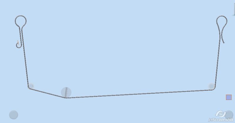

Por servir puede servir, pero te insisto en lo que ya he comentado antes: en el vídeo se mueve el extremo recto a lo largo de la bobina. En tu caso el extremo recto se mantiene quieto en la misma posición y lo demás se ha de trasladar. Bajo mi punto de vista, no se puede animar, porque hay que cambiar las trayectorias en cada momento. Debes de olvidarte de animarlo, no te va a servir de nada, solo para hacer bonito (en caso de que lo consiguieses hacer).
Pero bueno, si te empeñas en intentarlo, espero que no te vuelvas loco a las primeras de cambio.
Te voy a ser sincero, dudo mucho que se pueda hacer una animación con Inventor y con la trayectoria que ha de tener tu cable, porque lo que te comenta el autos del vídeo de Youtube es que en todo momento se calcula la longitud total del cable (parte enrollada y parte recta). Si estiramos de la parte recta, cada mm que lo alarguemos, lo tenemos que descontar del la parte enrollada y eso se hace mediante una fórmula matemática. Hasta aquí lo veo posible, el problema es que has de calcular las longitudes de las otras partes del cable y la posición de la bancada en cada mm de desarrollo del cable, algo que no se hace con una fórmula.
Perdona que vuelva a ser un pesado, no le des vueltas, es una animación que se nos sale de nuestros conocimientos y del de muchos otros. Te lo dice uno que no ha hecho muchas animaciones con Inventor, pero que conoce lo suficiente como para saber de lo que esta hablando.
Que tengas suerte en tu intento.

No hay forma... cuando abro un plano de trabajo en la punta de la linea que representa el camino no puedo restringir el centro del circulo que seria el diámetro del cuerpo. Como se proyecta solo el eje?
Llevo un buen rato y no puedo, antes me ha salido pero he tenido que mover el cable porque se tocaba entre si cosa que no acepta y no lo puedo repetir otra vez.
Como se dan los puntos? no veo la opción.

Tranquilo, ni melón, ni sandía, tu quieres intentar hacerlo y me parece muy valiente por tu parte y mas cuando en lugar de simplificar las cosas y hacer UN SOLO cable de ø4, no, te empeñas en hacerlo con 20 hilos. Si quieres representar lo mejor posible el cable, vas mal, porque los hilos se van retorciendo a largo de la trayectoria del cable.
A ver Me...renat, simplifica tu trabajo, no te empeñes en hacer el cable de 4 mm como uno de verdad, con sus hilos y demás, usa las texturas. ¿Para que quieres dibujar los hilos, que seguro no son 20?; ¿quien lo va a ver?. Si ya es un problema animar UN SOLO hilo, no te digo intentar animar lo que pretendes. Además, contra mas detalles, mas te pesará el dibujo y mas problemas tendrás con tu tarjeta gráfica.
Pero bueno, si quieres seguir "erre que erre", yo no seré quien te ponga los límites.
¿Que problema tienes?, porque si lees el mensaje te esta diciendo que ninguna de las secciones de tus hilos, pasa por el camino que has confeccionado. Pero a pesar de eso, lo puede hacer, porque te pregunta si quieres continuar, dile que si y listo. Pero si me hicieses caso y borrases esos círculos de 0.5, quedándote con el de ø4 (y con línea normal, no de construcción), verás como si que te sale el barrido y no te toca las narices ningún letrero.
Te voy a contar un secreto, yo llevo unos 24 años en el mundo del CAD, con Inventor unos últimos 11 años (empecé con la 5.3) y al principio era como tu, quería todo lo mejor detallado posible y mas cuando pase del 2D al 3D. Como no costaba nada, pues mejor me quedaba. Pero ya llevo unos años que tengo una teoría: "para que perder el tiempo en cosas que no me sirven para nada, que nadie lo va a apreciar, que nadie te lo va a agradecer y que me va a emplear un tiempo que lo puedo utilizar en otros puntos mas importantes". Y todo porque la mayoría de las veces que dedicaba un poco de mi tiempo ha hacer ese cable con varios hilos, esos chaflanes en todas las aristas, esos eslabones de cadenas que quería se moviesen (y muchas mas cosas), no me dieron nada mas que problemas con el equipo, con mis jefes y con mis compañeros. Si, con mis compañeros, porque ellos no tenían un equipo tan potente como el mio y no podían mover los pequeños conjuntos que yo creaba con tanto detalle.
¿Por que te crees que los programas de CAD no dibujan el perfil de las roscas en 3D?, porque con una pieza no hay problema, pero como pongas 5, no hay equipo que lo mueva.
Ahora bien, si quieres quedar de put... madre con tu profesor, tu jefe superior o quien quieras me parece estupendo, pero no te rebotes si ni tan siquiera te dan un "Gracias", por tu trabajo. No sería la primera vez que encima de lo que he trabajado, me echen la bronca por haber perdido el tiempo en detalles insignificantes.
En fin, creo que esto ya es mi forma de pensar y soy de los que piensa que cada uno es mayorcito para saber lo que tiene que hacer.

Los hilos los he hecho así por el vídeo que habíais colgado, ya he cambiado el modo de hacerlo.
Y sobre impresionar al profe... lo que tengo es ganas de perderle de vista :52
Ahora que ya he llegado aquí seguiré dándole vueltas a ver como lo mejoro sin comerme la olla.
Tomo nota de tus consejos... me parecen muy sensatos.
Bueno separando el camino un poco me lo ha hecho bien, antes no había forma.
Ahora no puedo pillar la lazada a su soporte en la columna. :46

Ahora que he hecho el cable ( no sin maldecir en arameo ) procuraré hacer los dos cables para atacar el tambor donde se enrollan, otro rato de trastear! :68
