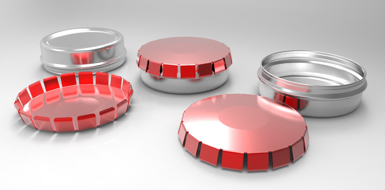

Hacer la caja no tiene ninguna complicación, pero la tapadera... tiene su trabajo.
Aquí va la mía, modelada con Inventor y renderizada con KeyShot.
Creo que el volumen me da exacto, aunque no puedo saberlo al 100%, ya que en el plano original los volúmenes están en notación científica y no les han puesto suficientes dígitos. :46

Re: (2003-04) Ejercicio NG Abril 2003
Mensaje por Siryu »
Bueno otro mas del año 2003, la tapa telita con ella...
Imagen Imagen Imagen
