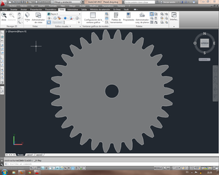

uf :shock: , pues mas o menos he hecho algo parecido...osea que al final lo he completado con el autocad que es mes sencillo.Pero insistiré pues quiero hacer otro. Gracias a todos, a molado la movida :71

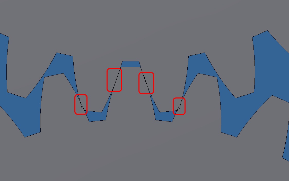

Bueno, vamos intentar echar una manita por aquí, a ver que sale. Que conste que hasta yo mismo me he quedado sorprendido del resultado.
ℹ
Fuera de tema
Por cierto, ya se de otro u otros que se van a preparar un pdf de esta respuesta :44 :44
Todos sabemos hacer unos engranajes con el Generador de engranajes de Inventor, que dicho sea de paso y después del resultado que he obtenido, no se por que narices no es capaz de hacer el dentado como es debido. Bueno, es igual, espero que algún día lo solucionen los señores de Autodesk.

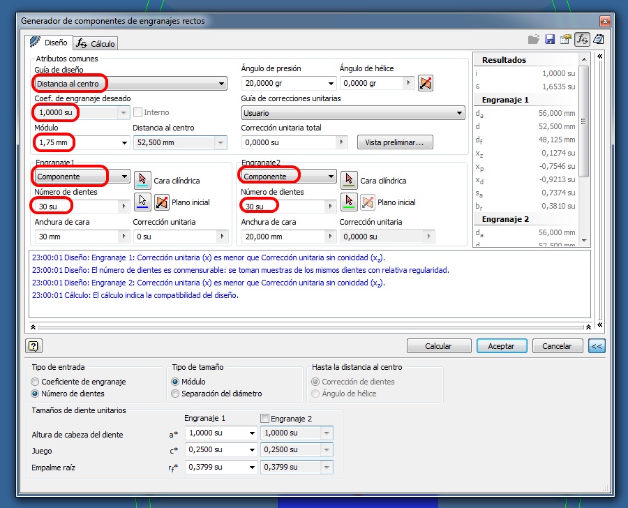

A lo que vamos, dibujamos dos engranajes con los datos que nos han dado:
Los he re-marcado en la imagen para abreviar, algunos pueden estar ya puestos y cuando tengamos todo relleno, en el "Engranaje 1" hay una opción para seleccionar el plano donde apoyaremos el conjunto de engranajes. Seleccionar el icono de la flecha y pinchar en un plano del conjunto; ojo, el cuadro no desaparece y tendréis que desplazarlo manualmente o seleccionar el plano en el árbol de navegación. Cuando lo tengáis, aceptáis y listo, se generan los dos engranajes y acercándose veremos las interferencias, no preocuparse.
También comprobaremos lo "amorfo" del diente, que ni tiene radios en el fondo, ni en las crestas. Pero no importa, como ya he dicho, ya que ahora lo solucionamos.

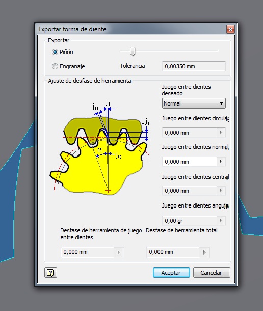

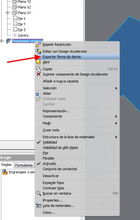

Ir al árbol de navegación y poneros encima de "Engranajes Rectos", lo seleccionamos con el ratón y con el botón derecho, seleccionamos "Exportar forma de diente":
y nos sale una magnífica ventana:
Aquí podemos tocar algún parámetro, pero eso lo dejo para que investiguéis. Yo le he marcado "Engranaje" y la tolerancia, el cursor lo he desplazado a la izquierda.

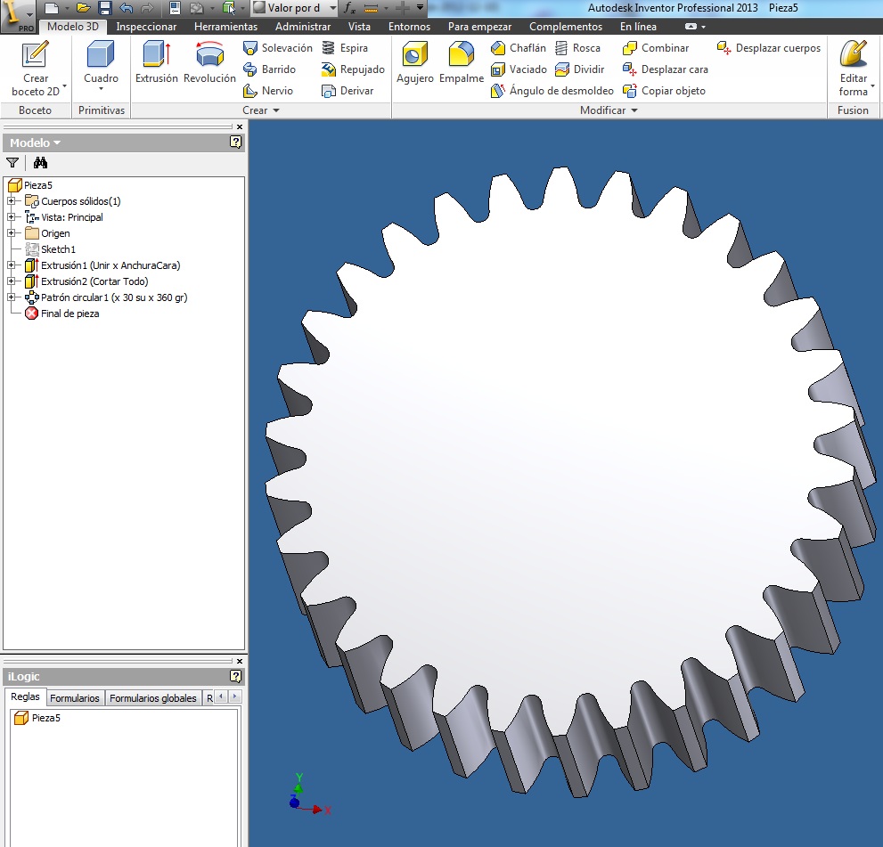

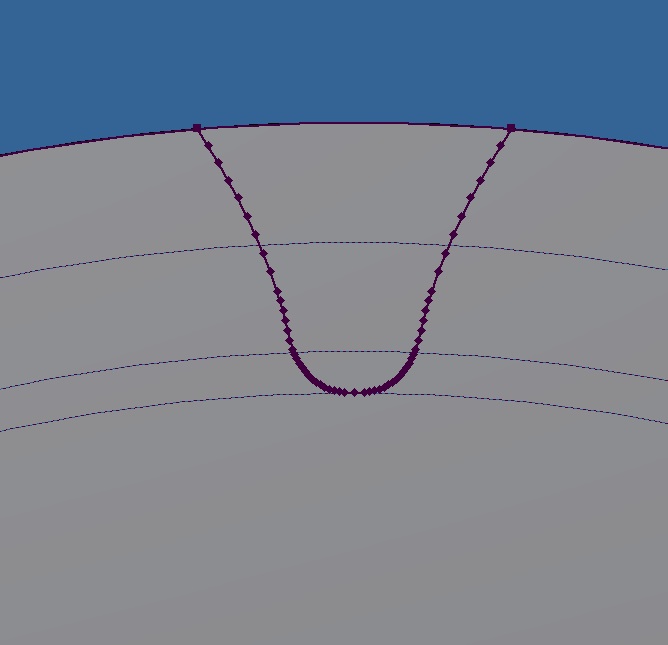

Al aceptar os abre un ipt nuevo, os crea un boceto y os construye un cilindro con las dimensiones del engranaje.

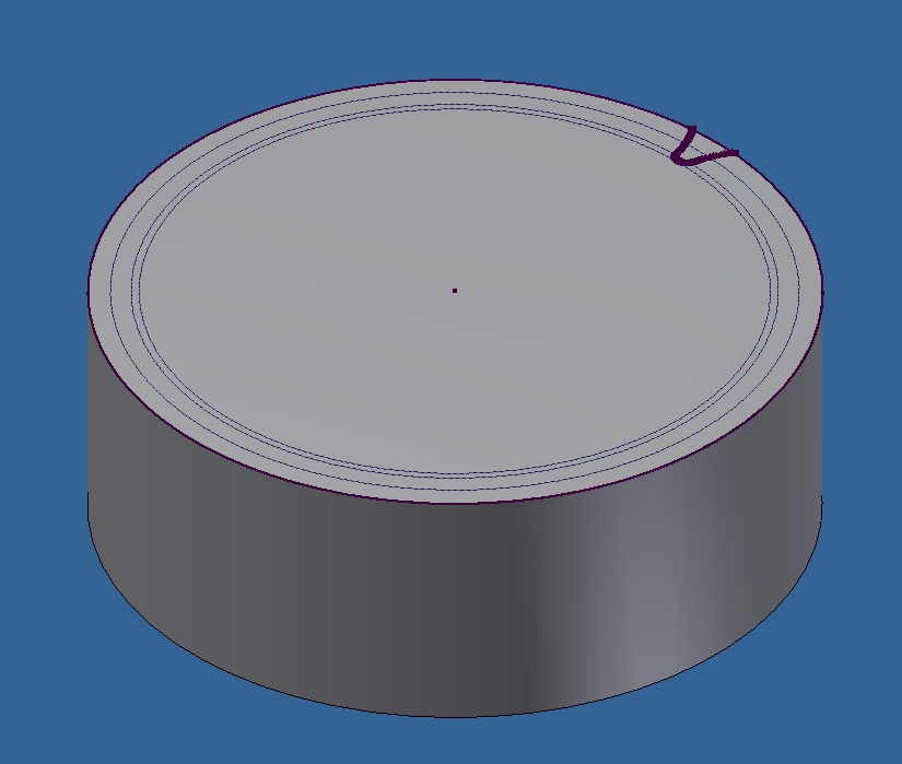

Fijaros que el boceto está visible (y compartido) y en una zona hay algo "raro":
Es el "vaciado" que deja la fresa a la hora de tallar el diente, extrusionais esta zona con corte y después hacéis una matriz de operación, quedando la pieza así:

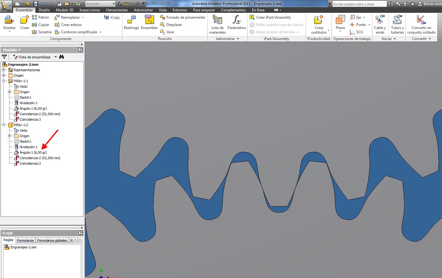

Ahora guardáis esta pieza y montáis un conjunto con dos engranajes, colocándolos a la distancia entre centros (52.5) y haciendo coincidir (manualmente, yo no he encontrado nada mejor :47 ), un diente de un engranaje, dentro de un hueco del otro engranaje.
Yo he usado restricciones y una de ellas la he usado de ángulo entre planos, variandolo 6º.
Por lo menos creo que se parece mas a lo real, ¿no creéis? :53

autocrac
Mensajes: 26
Registrado: Jue Dic 15, 2011 5:14 pm
Re: Engranajes gemelos que no gemelan bien
Mensaje por autocrac »
Os digo como enfrenté los engranajes y me quedé tan ancho. Tras obtener el diente correccionado, le logré hacer un vaciado;éste lo llevé a autocad le enchufé la matriz polar y lo coloqué encima del conjunto engranado anterior, el que había salido visiblemente incorrecto, con punto base al centro,R de punto medio de uno de los dientes con el otro.copiarlo, ponerlo encima del segundo engranaje del conjunto y girarlo con el mismo método de punto base, R, etc
