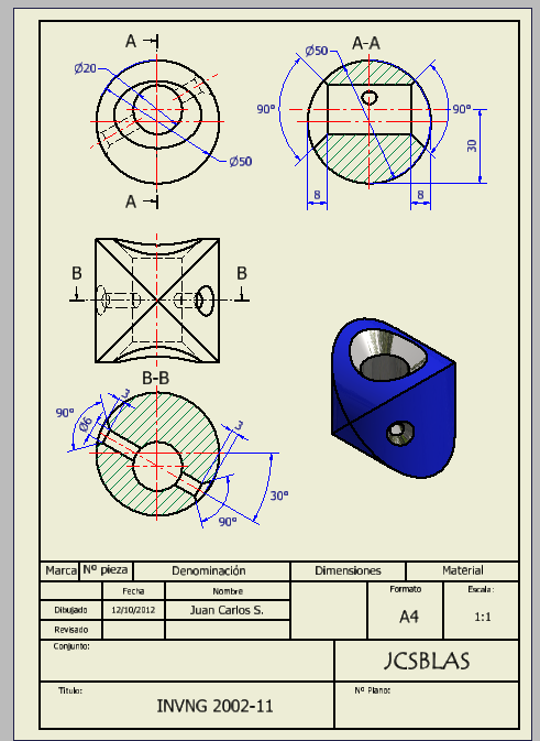

De a poco estoy haciendo algunos de los dibujos que proponen... aunque en varios dibujos, los volúmenes no me coinciden. Pero la idea esta, ahora me falta redondearla.

Te digo lo mismo, ¿el volumen cuanto te da?.
Aunque te de alto, pon el dato por lo menos.

La de este, el volumen me da 6,477E+004 mm3. Los voy a empezar a poner a todos.

Bueno, esta es mi versión.
El volumen me sale un pelín bajo (apenas un 0,2%), pero yo por mi parte lo doy por bueno. :29

Re: (2002-11) Ejercicio NG Noviembre 2002
Otro mas, este ha sido mas sencillo que los anteriores. Sigo estando oxidado, me cuesta buscar los comandos o los empleo mal :34 :34
Pero bueno, las cosas van saliendo que suele ser lo importante.
Por cierto, el volumen, clavadito.

Buenas tardes! Aquí va el ejercicio :44
En cuanto a la acotación me surge una duda: Al ser dos cilindros que se cortan el cuerpo principal , ¿la altura se pone en forma de diámetro?
Un saludo a todos!
Bajo mi punto de vista no es ninguna altura, se pone la dimensión de ø, porque eso es lo que es, un diámetro. Que lo interpretes como la altura es lo de menos, son las dimensiones de la pieza.
