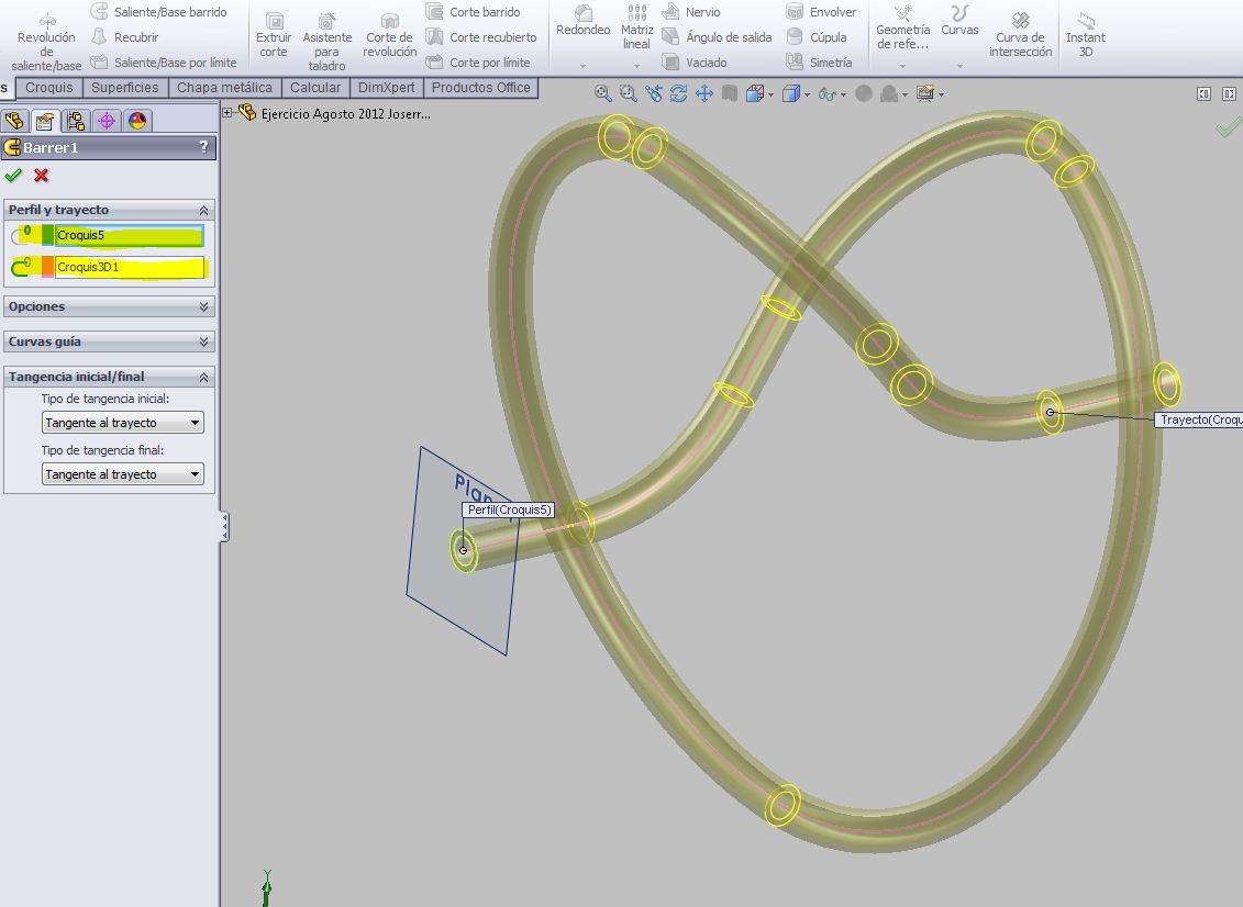

Trazo lo ha explicado, creo que muy bien, y yo voy a tratar de poner imágenes a las explicaciones.
Está hecho con SolidWorks y es posible que algún detalle no este disponible con otros programas.
En "Alzado" dibujamos la mitad de la vista de la pieza y en otro croquis en plano "Vista lateral" la mitad de la otra vista.
Ojo al elegir las mitades no sea que no se entrecruce una con otra.
Para el segundo croquis es importante asegurarse que el vértice superior esta a la misma altura del final del primer croquis, yo lo he conseguido con "convertir entidades" y señalando la parte curva que señalo en amarillo y que me proyecta una vertical (que he pasado a "para construcción") que me sirve para saber el punto final exacto.
Continuamos haciendo "Insertar / Curvas / Curva proyectada" marcamos "Croquis sobre croquis" y seleccionamos los dos croquis que tenemos, nos crea una curva 3D, que si nos fijamos es la mitad del trayecto de nuestra pieza.
Ahora repetiremos todo el proceso con la otra mitad de la pieza, y tendremos dos curvas, pero al ser dos no nos dejara hacer el barrido de una sola vez.
Solución, creamos un croquis 3D y con "convertir entidades" marcamos las dos curvas y ya las tenemos unidas.
Ya solo nos queda crear un plano nuevo señalar el tramo final de la curva, decirle perpendicular y señalar el punto final de este tramo.
En este plano dibujamos dos círculos uno de 2 y otro de 3 mm como marca el plano, salir y hacer un "Saliente/ Base barrido"
El resultado final ya lo habéis visto en alguna de mis respuestas anteriores.

Hola de nuevo chavales, La verdad es que este ejercicio lo pesque de Internet. Tenia incluso un vídeo del autor, que no he mirado je je.
Esto es lo que he entendido. Ya habreis apreciado que lo interesante de esa acotacion, es que el que la hizo considero que con solo dos proyecciones tenia definido todo el tramo.
Las maneras que hemos visto son similares. En mi caso, segui la manera de trazo pues además creo que podría valer para cualquier CAD que no tuviera coman dos demasiados específicos, como es el caso e catia, solidWork etc. Seguramente has extrusionado simulando las direcciones de proyeccion para despues sacar la intersección. Que en autocad supongo te habrás auxiliado con recortes simulando a su vez esas intersecciones.
Y en cuanto a como completarlo, otra idea comun, es efectivamente, dibujar 1º una mitad. Pero la idea apropiada y que creo que puede valer para cualquier CAD, es luego efectuar un giro para tener el lazo completo.
Otra cosa importante es el punto mas alto. Esta indicada en el buen comentario de Ricardo, este lugar y para explicarme desde su vista proyectada, lo considero como un cruce con el tramo curvo proyectado y una linea que va en direccion Z desde el centro del arco de R10.
