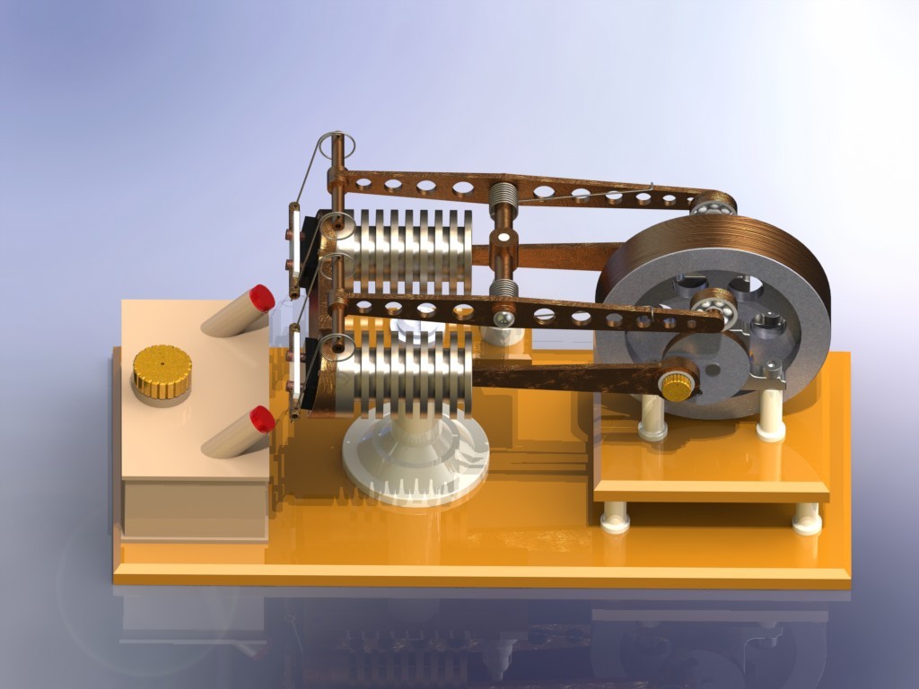

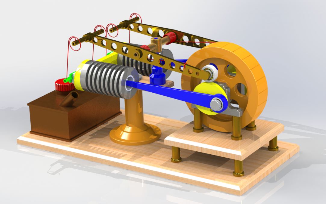

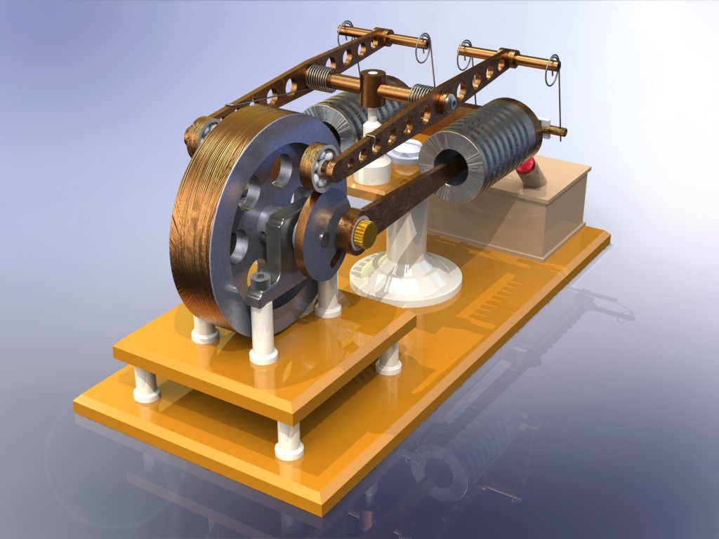

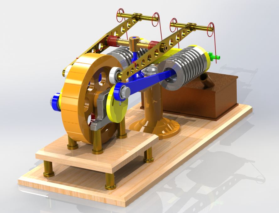

Después de un rato montando el puzzle, aquí está el resultado.
He omitido los tornillos para no sobrecargar el ensamble y poder hacer la cinemática, que mostraré después.
ImagenImagenImagenImagen

Re: Motor Flame Eater de 2 cilindros
jairo luis escribió:
que tipo y modelo de rodamiento es
Hola Jairo, yo he utilizado los siguientes.
Para el 10 x 4 x 4, he usado el 638_4 que tiene 9 x 4 x 4
Para el 10 x 3 x 4, su usa el 623, que cumple esas medidas
Para el 13 x 3 x 4, he usado el 604 que tiene 12 x 4 x4.
Según esto habría que modificar algún eje o alojamiento de rodamientos, pero si no lo hace no se notará en el ensamble.

La cinemática puede quedar así:

Punto para Ricardo. Me gusta cómo ha quedado con esos colores tan chillones y fosforitos. ¿A que no ha sido tan difícil de dibujar?
Mientras estaba redactando este mensaje, Ricardo ha puesto la cinemática. Otro punto más para él. Lástima que AutoCAD no tenga para hacer esas cosas... o yo no me he dado cuenta.
Las medidas que he usado yo son:
  • El 10x3x4 no lo he cambiado de medidas (mod 623).
  • Para el 10x4x4 he usado 11x4x4 (mod 694).
  • Para el 13x3x4 he usado 13x3x5 (mod 633). Aquí he preferido dar más grosor en lugar de reducir el diámetro, ya que influye en la inclinación de las palancas.
Como dice Ricardo, hay que modificar el alojamiento de algún rodamiento.

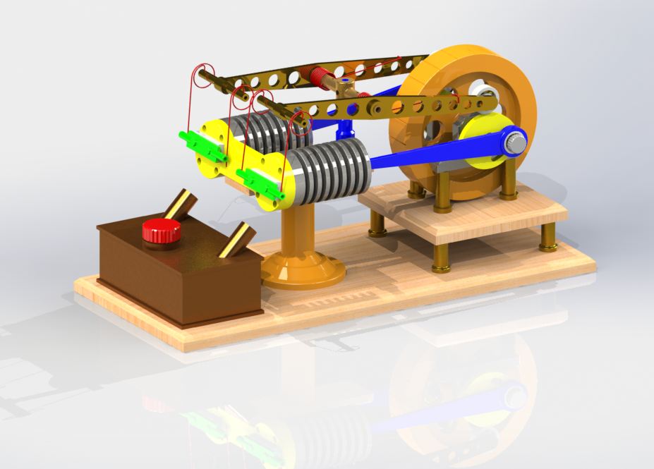

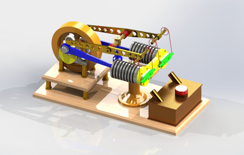

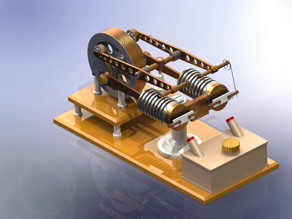

Después de lidiar con el rompe cabezas, he podido terminarlo.
Aquí dejo mi pequeña contribución.

Punto para 00chris00 por el trabajo, aunque tengo que hacer un comentario.
Me da la impresión de que las dos excéntricas no están desfasadas 180º. Según las explicaciones dadas en los planos, cuando un pistón está empujando, el otro está retrocediendo, por eso este modelo de motor tiene un funcionamiento más estable que los que sólo tienen un cilindro. Según lo has dibujado, es como si tuvieses dos motores de un solo cilindro. Aun así el motor funciona, pero con menos estabilidad.

Buenas, pues si te digo la verdad no me había fijado. :41
Tomare nota para rectificarlo.
Gracias por el aporte.
