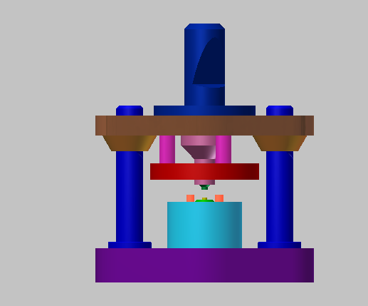

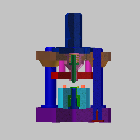

Buenos días a todos.
aquí dejo mi matriz e intentado hacerla
en posición de reposo y actuando.
me lo he pasado bien con este ejercicio.
el render me parece que deja mucho que desear, pero poco a poco iremos mejorando.
saludos a todo.

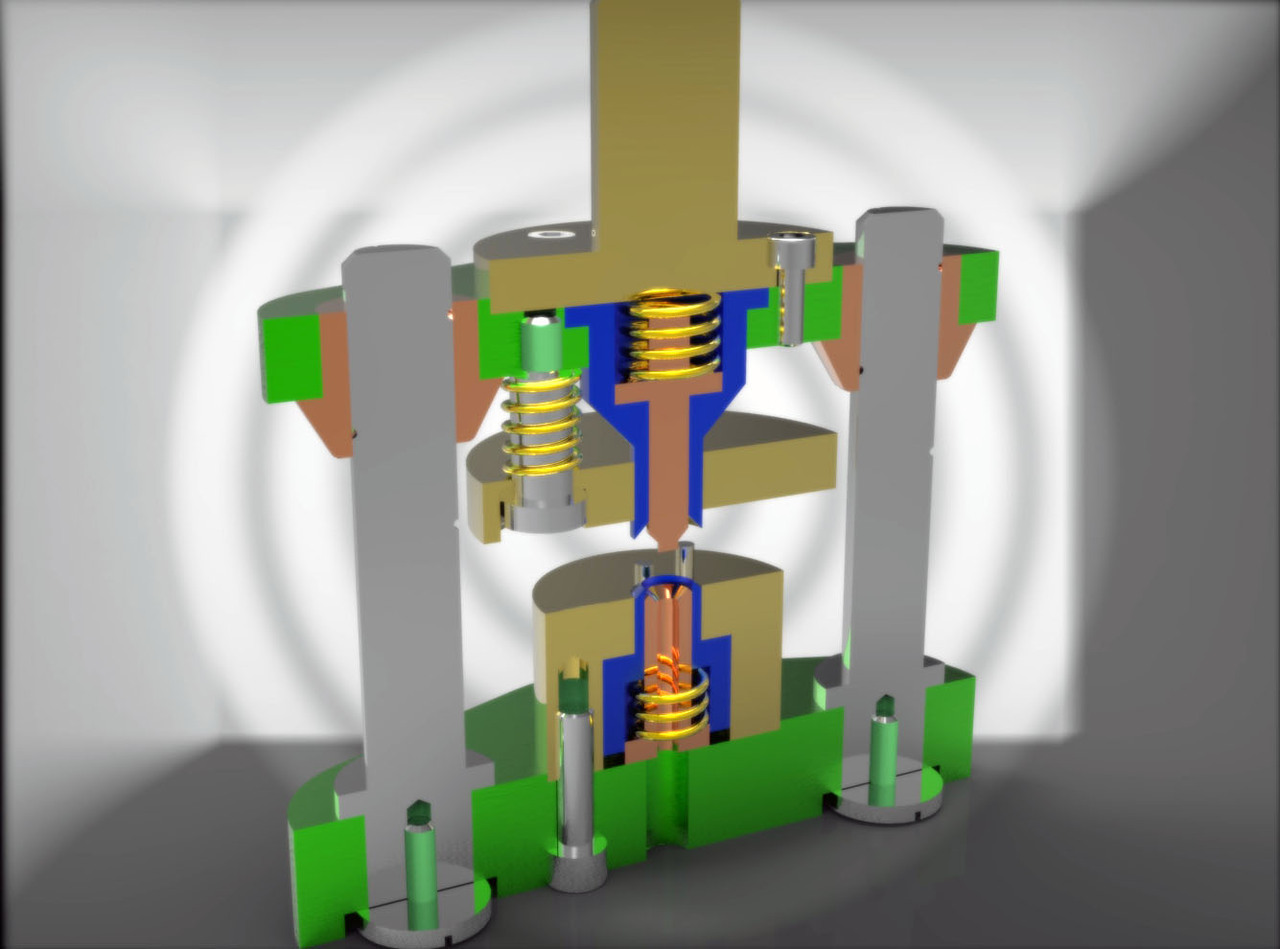

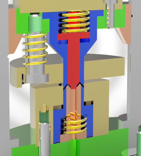

Yo también me he atrevido con este estupendo y entretenido trabajo. No me "cuadran" algunos datos, pero bueno, lo importante es el resultado.

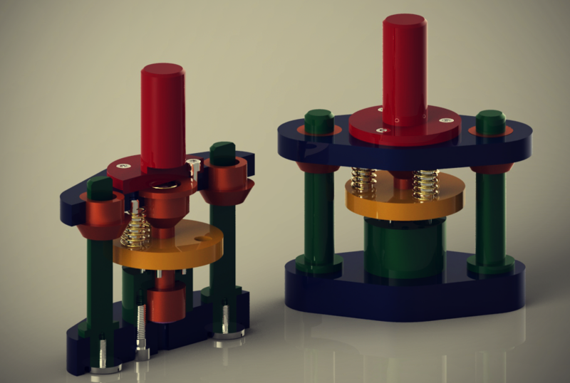

Re: Matriz para doblar y cortar
Bueno amigo estoy intentando hacer este modelo pero tengo duda con respecto a la pieza 3 y la 1 la pieza tres en el caso como realizar ese corte que tiene el eje de dimensiones de 2mm y en la una hay una medida pero están en variable como puedo saber la medida des esa pieza completamente saludos
Temas: 90
Agradecido : 3424 veces
Hola Jairo Luis:
El corte de la pieza tres, yo lo hice con un barrido, como si fuera una rosca de paso 40.
En la pieza 1, las cotas me las inventé.

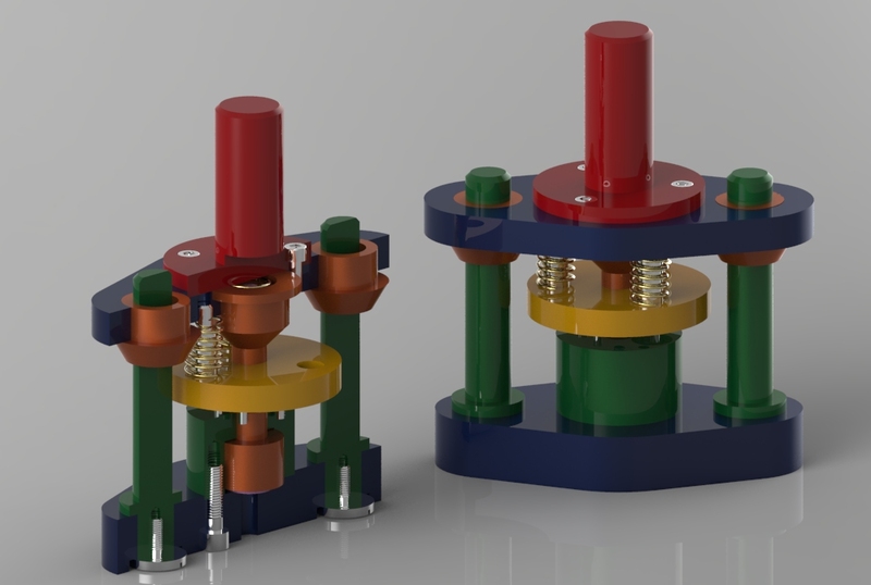

pues que le digo amigo este ensamble me dio dolor de cabeza, esto es lo que pude hacer.... hace tiempo lo tenia por allí guardado pero ya salio a la luz espero que le guste
y esta con el efecto retro
Última edición por Mondeo14 el Dom Nov 20, 2016 5:24 pm, editado 3 veces en total.
Temas: 90
Hola Jairo:
Te doy un punto por tu trabajo, y si haces los canales de la pieza tres otro :53
