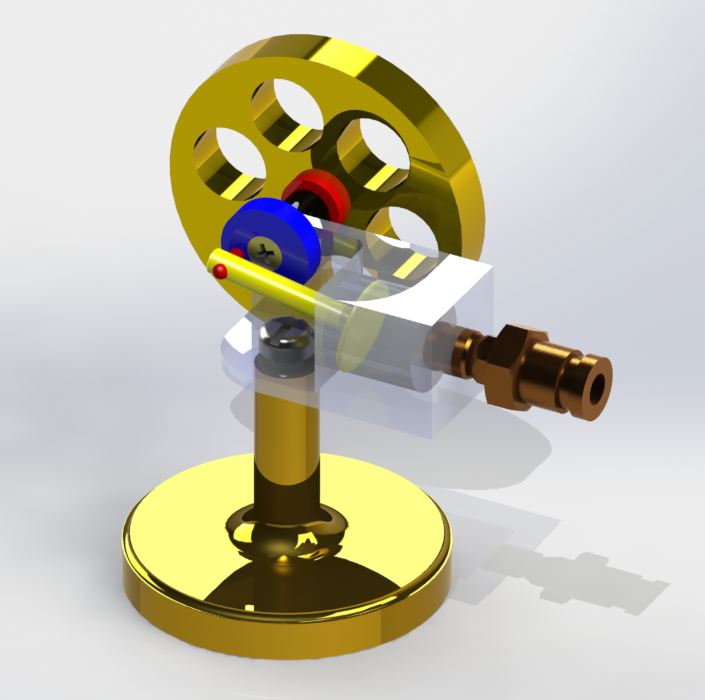

Gracias Nacho1126 por este ejercicio.
Aquí tienes mi solución con SolidWorks

Ha costado un poco pero se mueve.
Esto del movimiento con SolidWorks me trae de cabeza, si os fijáis el tornillo central gira al revés. y no hay manera de hacerlo girar bien

Muy bien tambien Ricardo, y lo que comentas del tornillo, yo lo que hago es hacer coincidente dos planos uno del eje (alzado) y uno del tornillo (alzado), estos planos depende de como esten tus dibujos, el chiste es de que queden concidentes y paralelos. Bueno espero y me haya dado a entender. Y sino avisame y subo una imagen.

Gracias Nacho, pero eso de los planos que me explicas es lo que yo también hago y si lo muevo a mano se mueve bien.
El problema viene cuando voy a estudio de movimiento y hago el avi de la animación.
