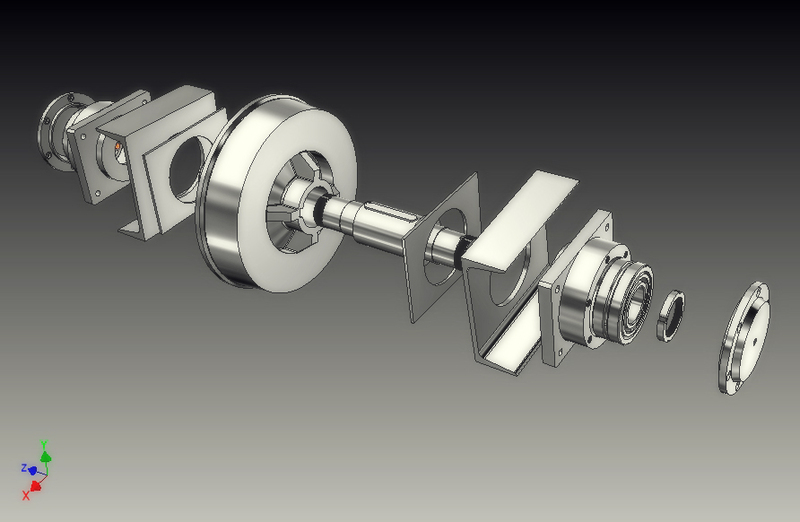

Me faltaba la explosion.
Última edición por Mondeo14 el Dom Ene 08, 2017 12:31 am, editado 2 veces en total.
Re: Rueda Vagoneta
Que guapo te ha quedado el vídeo de la rueda con su cinemática, eres un artista, puntazo para tí. :21 :21
Re: Rueda Vagoneta
Ahora que pienso Artuenry, a ver si te animas a renderizarla y hacer el vídeo y así te convertiras en un megacrack total. :40 :40 :56 :56

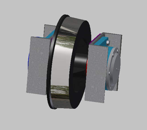

Un adelanto... aun me falta la engrasadora, tornillos y tuerca ranurada y uno que otro detalle. :24

Estoy realizando el ensamble pero he tenido un problema con la rueda, ya que no encuentro una distancia o ángulo y me gustaría saber de que forma lo han logrado hacer, o si pudieran brindarme algún comentario.
Anexo un archivo para especificar claramente a que parte me refiero.
¡Cualquier sugerencia es de mucha ayuda! Gracias.

Hola celestegonzalz.
No es la primera vez, y me temo que no será la ultima, que falta alguna cota en los planos, pero que es fácil inventársela.
Inventa las medidas que te faltan y que a tu parecer hagan que la pieza sea vistosa, seguro que lo consigues.
Mensajes: 585
Re: Rueda Vagoneta
Mensaje por artuenry »
No me acuerdo muy bien como lo hize ya hace tiempo pero como dice Mondeo a muchos dibujos les faltan cotas, mide el angulo con un portagrados, quizas yo lo hice asi.
A veces hay que sacar la regla y el portagrados y intentar sacar las medidas de alguna manera
