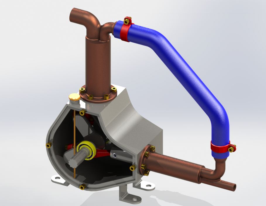

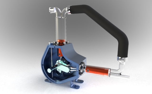

Como ya tenia hecho el tubo me he animado con el resto. :28 :28
Pero.............. me he permitido una licencia, espero que Ciri no se moleste por esto, he cambiado un poco las medidas del los rodamientos, sus correspondientes alojamientos también claro está, para que fueran unos rodamientos standard, vamos de los que se compran en una ferretería.
Las diferencias no son tantas, se trata de pasar el diámetro exterior de 36 a 37 mm. y el ancho del rodamiento pasar de 8 a 9, el diámetro del eje se mantiene, y ya tenemos un rodamiento de catalogo es el nº 61904, vamos a una pagina de esas que tienen piezas en 3D y lo bajamos (yo lo he bajado de skf.com).
Aplico unos materiales, selecciono una escena de las que tiene SolidWprks, hago el render (Figura de la izquierda) a continuación selecciono gráfico RealView (Figura de la derecha) y asi tenemos dos opciones de la misma pieza.

Buen trabajo Ricardo, te a quedado muy bien.

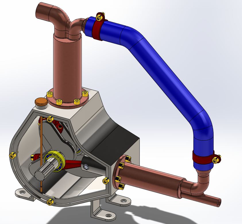

Bueno pues después de algún tiempo me puse a terminar esta bomba de dos pistones bastante interesante de "Ciri", espero les guste!!! saludos!!! :21 :21 :18 :19
