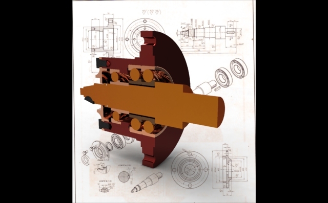

Aquí os dejo mi pieza, la verdad que ha sido mas difícil buscar las piezas normalizadas
que hacer y ensamblar el conjunto.

bueno aquí yo dejo el mio como dice ricardo los planos tiene algunos errores pero también tenemos buena vista jejeje
el tonillo M12 fue realizado al igual que los roscado puntado en el modelo
realizado con solidowrks y renderizado con el famoso keyshot
Última edición por Mondeo14 el Sab Dic 10, 2016 2:21 am, editado 2 veces en total.

Jairo me gusta un montopn el render, cada dia te superas en tus trabajos.
puntazo
Re: Bomba de pistones
gracias amigo como dicen poco a poco
