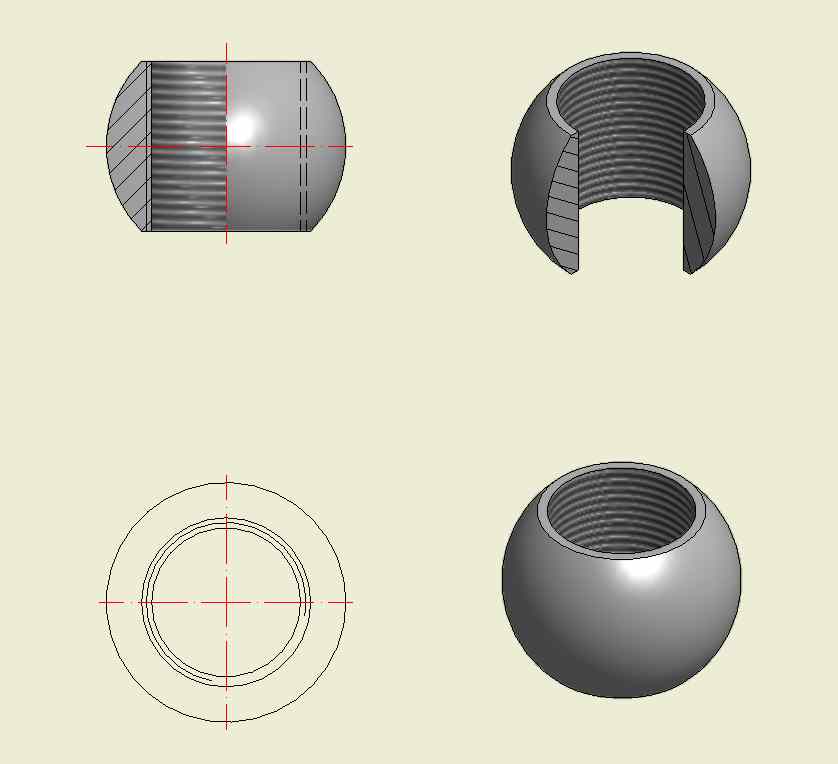

Ahora que lo mencionas, es posible realizar un corte en el inventor a una vista y cuando colocamos el corte al lado, que solo "X" piezas lleven el corte y que solo sea una mitad del eje de simetrí­a????
Por ejemplo un casquillo que lleva rosca, que solo se vea de eje de simetrí­a hacia arriba por fuera, y de eje de simetrí­a hacia abajo el corte............
Por ejemplo en este caso, mira esta imagen y dime si es lo que tu quieres hacer:
Si es eso y sigues interesado, mañana te explico como esta hecho (ahora tengo cosas pendientes por hacer y me he de ir a dormir, que ya em has hecho trabajar mucho :44 :44 ), pero te aviso que es pura lógica y que solo hay que aprovechar los recursos de Inventor.

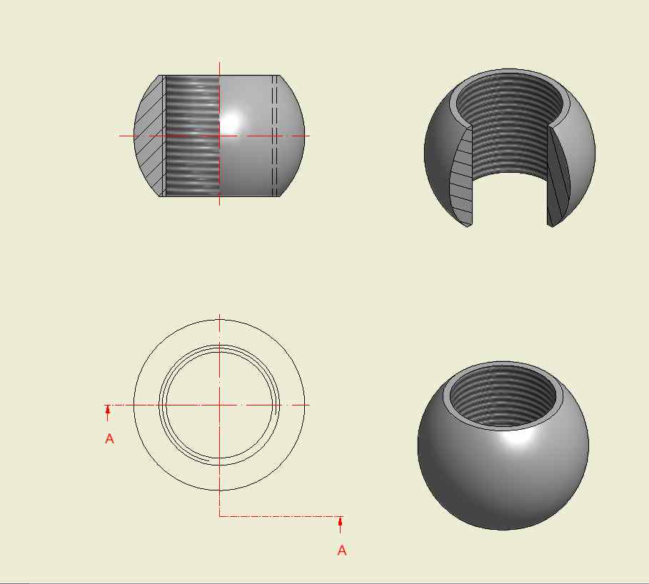

Nooooo, ha fallado en la respuesta y básicamente porque NO es un conjunto, es una pieza. Además, las visualizaciones de los cortes en conjunto NO se pueden plasmar en un plano, es decir, solo es visual en el 3D.
Lo que yo he hecho es muuuucho mas sencillo, mira:
¿Sencillo, no?
