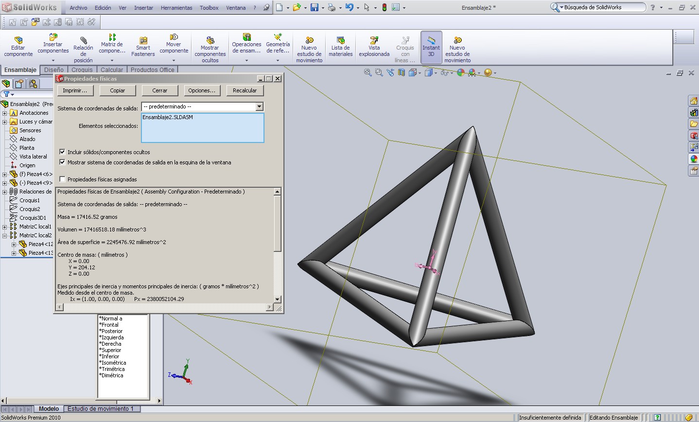

Hola, yo lo he estado mirando en SW a ver, pero no veo la forma, así que a piñón fijo.
El volumen también es muy parecido

Hola,quiero hacer un video de como e hecho este ejercicio en SW, pero me parece un poco pronto subir ya la solucion, a esperar haber si alguien se anima a hacer el ejercicio,
espero un poco mas para subirlo?

Hola, bueno ahí­ va mi obra de arte, espero vuestras opiniones

Como todos los softs no trabajan igual y dado que SolidWorks no tiene la solución fácil de diseño de cuadros que tiene Solid Edge, me parece una solución magnifica, bien trabajado y muy bien explicado (con el sonido de playa habitual en los vídeos de Luman).
Como sabéis yo hice con Solid Edge una primera solución sin utilizar diseño de cuadros, me salió pero la solución dada por Luman (aplicable también a Solid Edge) me parece mejor que la mia, asi es que damos un punto a Luman por su trabajo. :28 :28 :28
